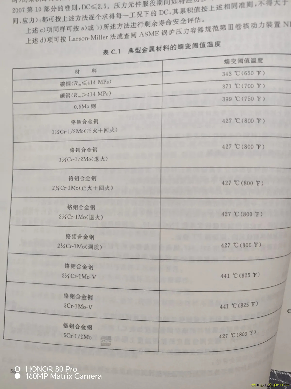

GB20801中的这个表,是指蠕变发生的温度吗?

不是,GB20801中的表格通常是关于能效限定值和能效等级的。如果想了解蠕变发生的温度,请参考相关的材料科学或机械工程标准。

是不是材料在相应的温度以上使用,应该考虑蠕变。
