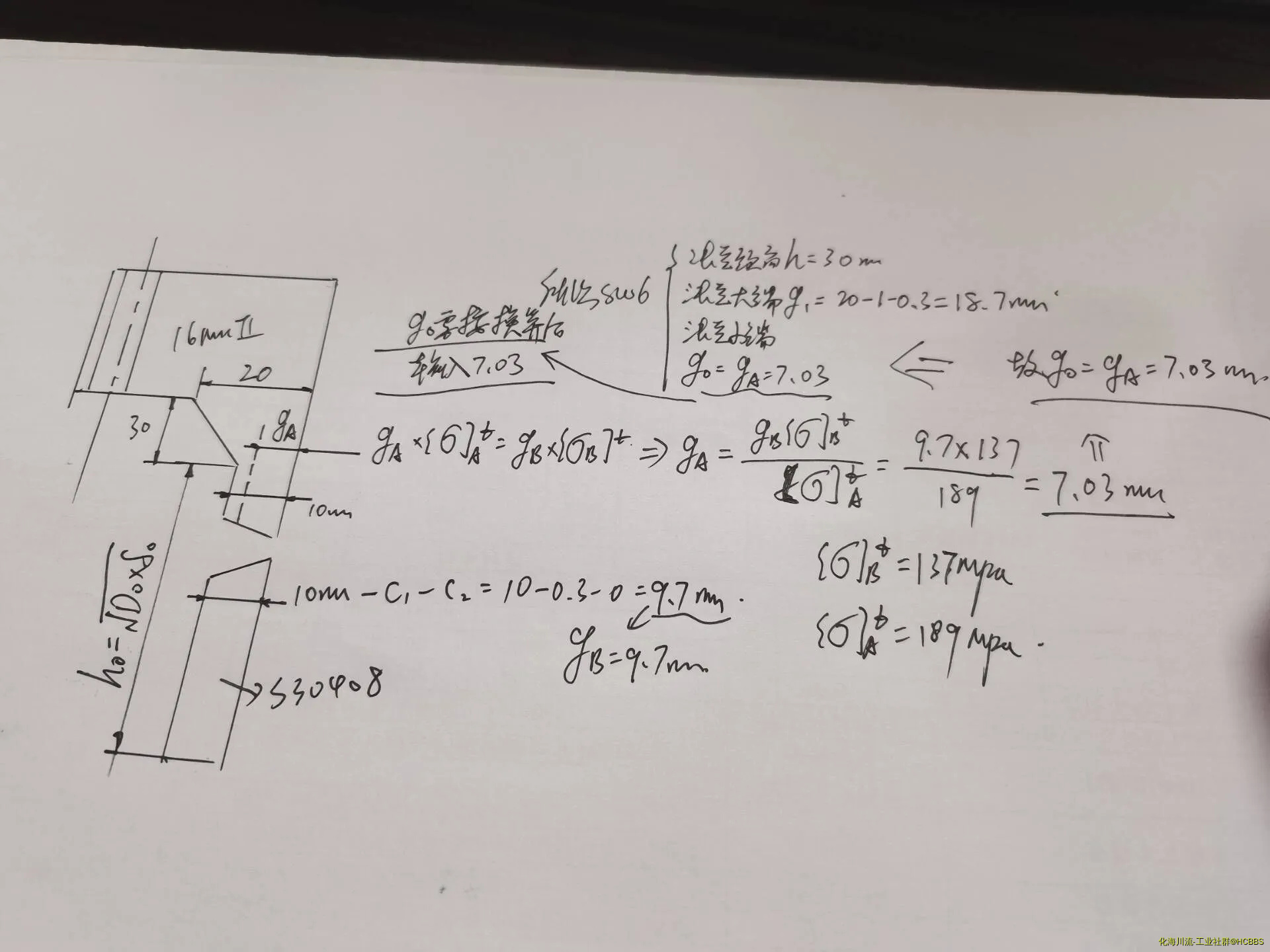

[讨论] 异种钢连接法兰,法兰锥颈小端g0取值是否需要按材料许用应力差异折算厚度?
850 |2
Claymore2000VIP会员 VIP会员 | 显示全部楼层 |阅读模式       最后访问IP江苏省
HXQWY_5RSS6D{BGE]]9Q9S6.webp 各位老师,请问设备法兰16MnII, 设备筒体S30408,两种材料许用应力差异,对于法兰小端g0数值的输入,是否要按照g1 * [σ]1=g2 * [σ]2,按壁厚*许用应力乘机等效,将16MnII的锥颈小端厚度等效转化成不锈钢厚度,再以不锈钢厚度输入g0?  比如图中所连接不锈钢S30408筒体137Mpa 10mm厚,则其计算厚度为10-0.3=9.7mm, 转化成16MnII法兰直边段有效厚度为:137x9.7/189=7.03,最后法兰锥体g0输入7.03. 而不是9.7.需要这样换算吗?

jyboovlowcVIP会员 VIP会员 | 显示全部楼层       最后访问IP上海市
是的,需要进行换算。由于连接的两种材料16MnII和S30408的许用应力存在差异,为确保设计安全,应当按照材料的许用应力差别来调整法兰锥颈小端的厚度g0。可以按照您提到的方法,将16MnII的锥颈小端厚度等效转化成对应的不锈钢厚度,然后以不锈钢厚度输入g0值。这样做可以保证在不同材料间的力学性能和安全性能上达到匹配。
