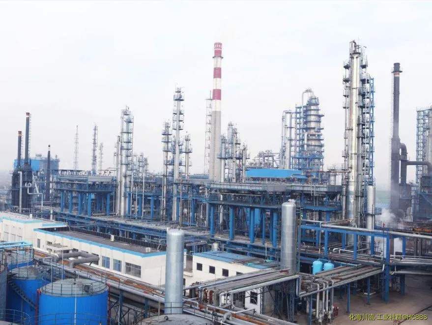

近日获悉,新疆庆华能源集团有限公司一期项目自2013年底投产至今,已累计产气107亿立方米,经西气东输管网送达河南、山东等地。该公司煤制天然气二期项目正在筹备中,全部投产后每年产气将达53.75亿立方米。
新疆庆华能源集团有限公司位于新疆伊犁哈萨克自治州伊宁县,是中国目前长周期稳定运行的煤制天然气企业之一。企业落户于此,是因为伊犁河谷丰富的煤炭资源和毗邻西气东输管网的有利位置。
煤制天然气项目利用褐煤生产天然气,是天然气资源的有效补充。中国最初的煤制天然气技术和装备皆为“舶来品”。如今,新疆煤制天然气领域全产业链条已实现国产化。
据介绍:“目前,我们的生产装置国产化率达95%以上。更重要的是,国产甲烷化催化剂实现工业化运行,为我国煤制天然气行业国产催化剂工业化应用起到了典型示范作用。”
在新疆另一富煤区,位于昌吉回族自治州境内的新疆准东经济技术开发区,今年有3个年产20亿立方米的煤制天然气项目获得**发改委预审通过。
据其中一家企业相关负责人透露,目前该公司已完成项目详细地质勘查任务,项目占地约223公顷,总投资近168亿元。
据了解,预计今年年底前,**管网集团西部管道有限责任公司将在新疆准东经济技术开发区启动煤制气管道建设,为将来煤制天然气外送早做准备。
有业内人士分析称,新疆煤炭资源丰富,煤炭煤电煤化工是重点发展的产业集群之一。在处理好生态环境保护、提升经济效益等基础上,煤制天然气项目使得新疆丰富的煤炭资源除了“煤从空中走”,又多了一条“煤从管中走”的转化途径。
新疆庆华煤制天然气采用碎煤加压气化,耐硫耐油变换,低温甲醇洗,丹麦拓普索甲烷化技术生产13亿方天然气。2013年开车。
新疆庆华55亿m³/年煤制天然气项目介绍
该项目为我国煤制天然气行业的工艺技术、装备国产化、环保治理和煤炭高效清洁利用起到了示范引领作用,是《煤制合成天然气》(GB/T 33445-2016煤制合成天然气)、《车用煤制天然气》(GB/T 37178-2018)**标准的起草单位,也是新形势下“产业援疆、项目固边”的优势资源转化重点工业企业。
项目核准分期建设,其中一期13.75亿m3/a煤制天然气项目采用的主要工艺技术为:固定床碎煤加压气化、低温甲醇洗净化、托普索甲烷化、废水生化处理综合利用等工艺。项目主产品为煤制天然气,副产品包括LNG、多元烃、轻烃、粗酚、液氨、硫铵等。2013年12月28日主产品—煤制天然气经霍尔果斯首站输入西气东输管线。一期工程主要承担并完成了4.0MPa碎煤加压固定床气化技术和高效污水处理回用技术工业化应用的示范任务。
