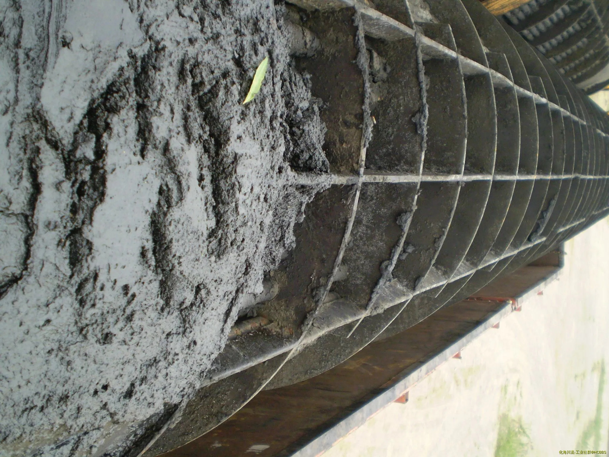

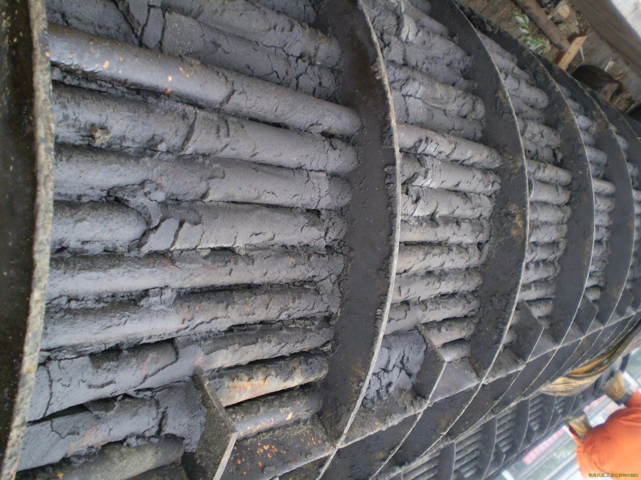

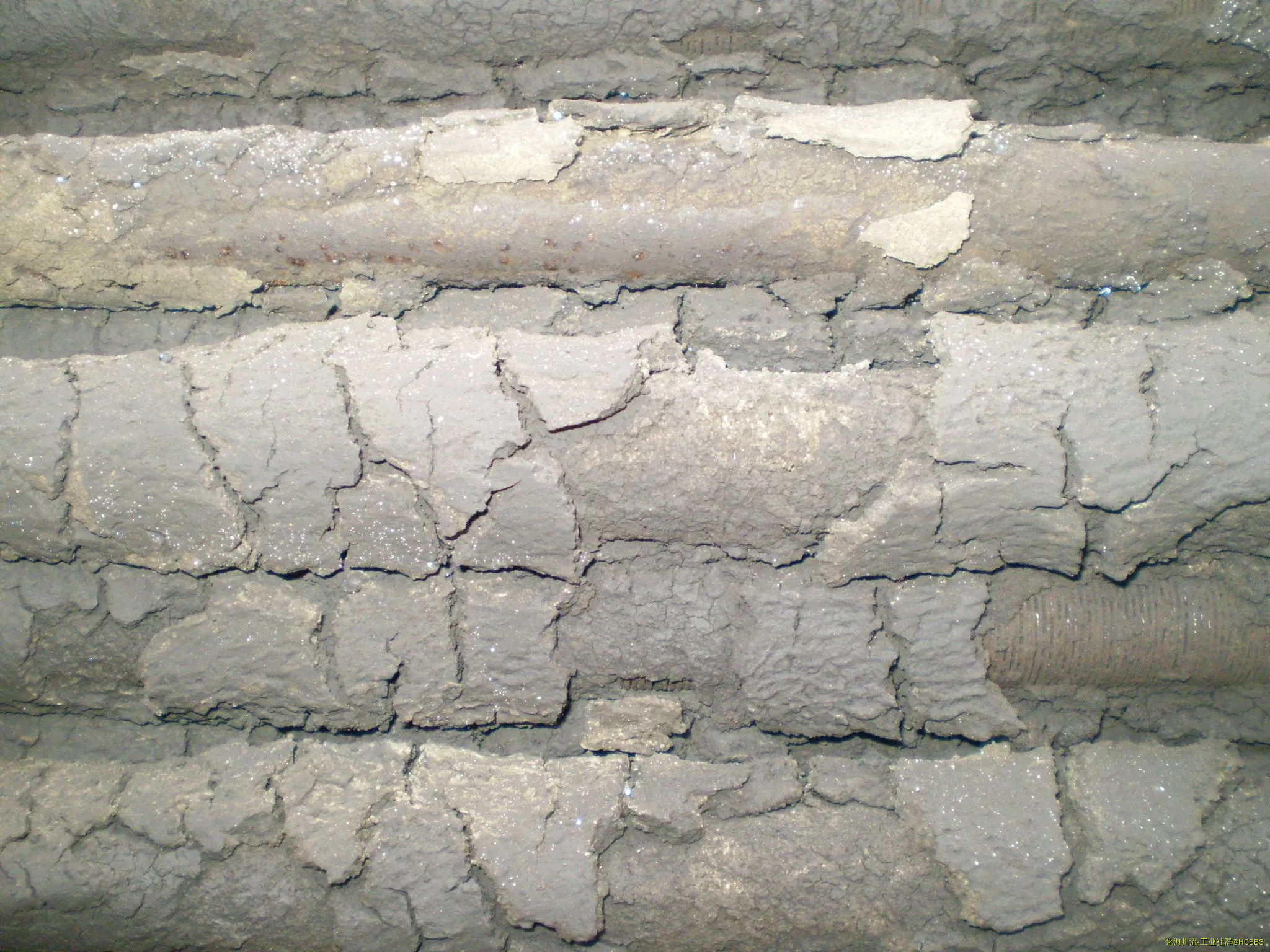

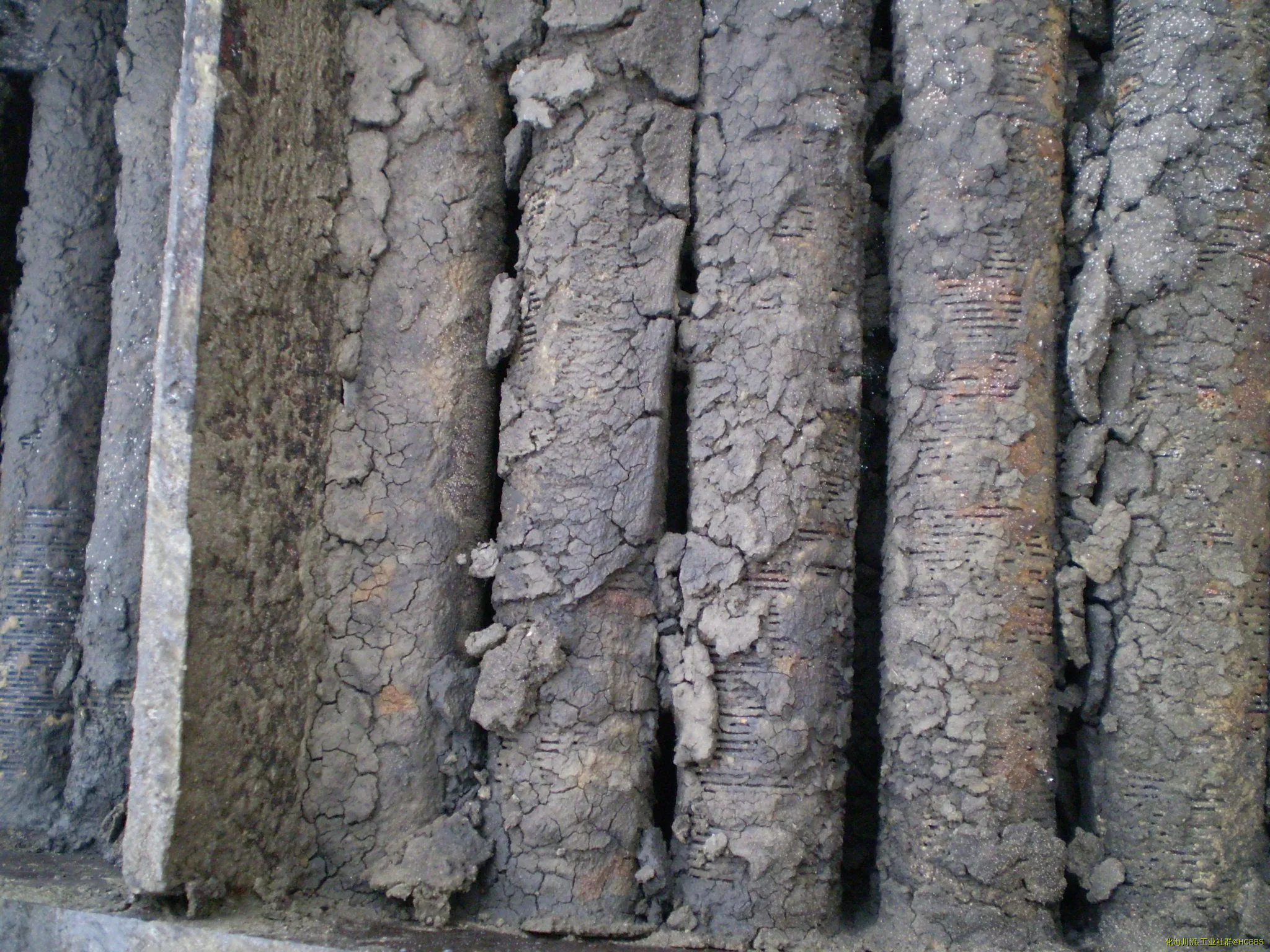

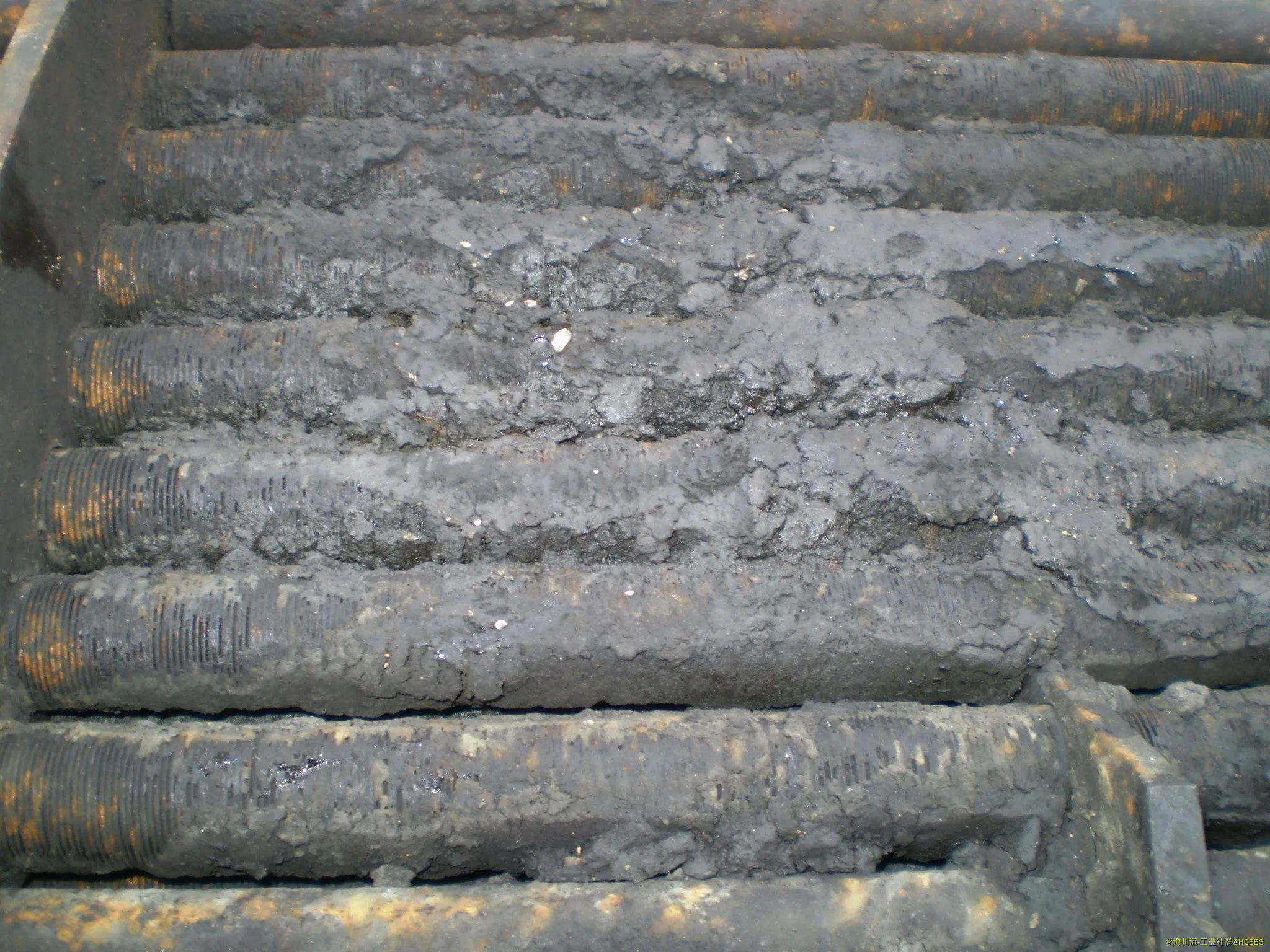

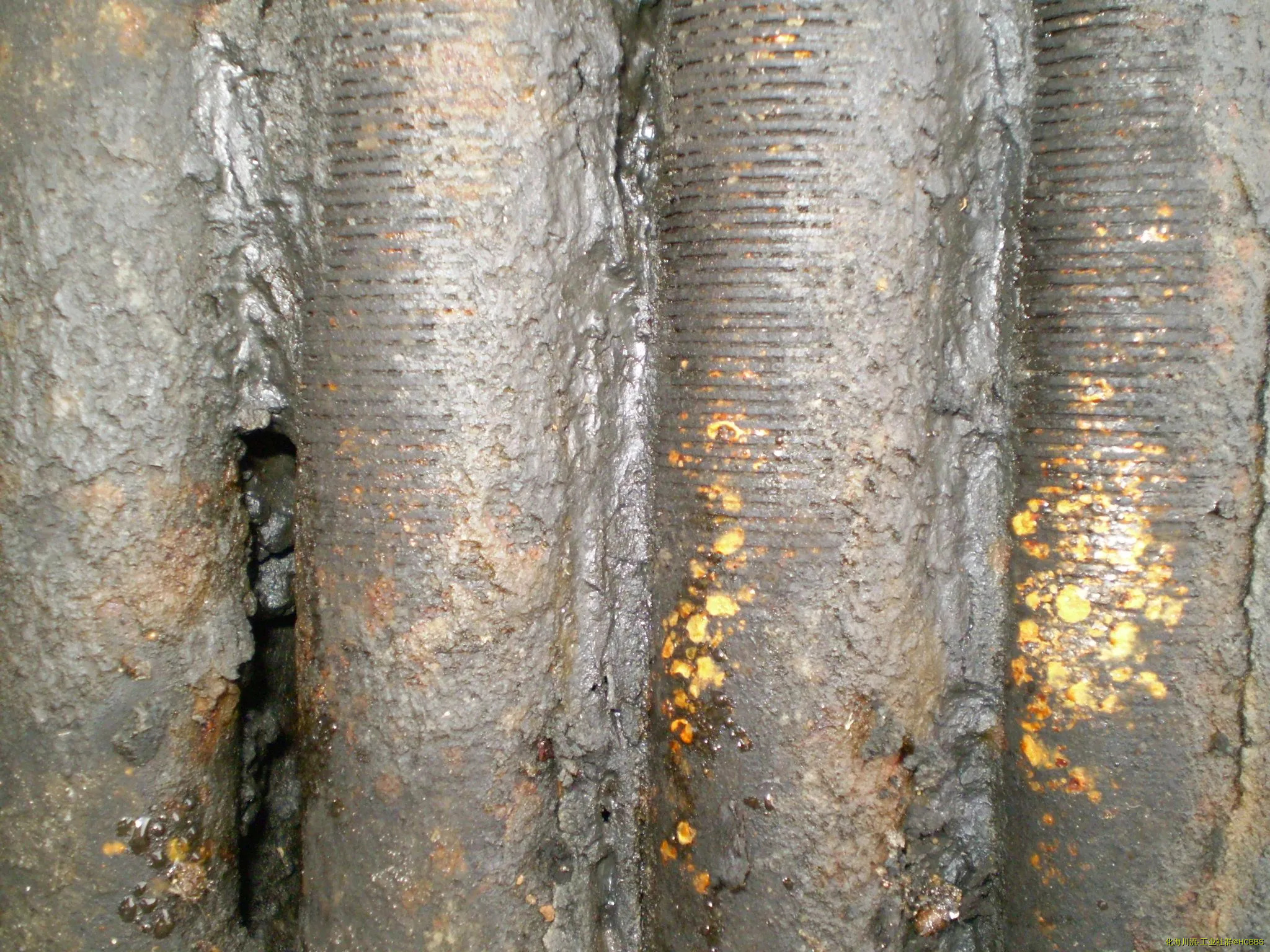

[原创] 石油化工常减压常顶循高效换热器管束外原油结焦严重,严重阻碍换热器使用
3.9K |8
        以下图片是石油化工常减压常顶循高效换热器换热器管束,使用条件为,管程为常顶循、壳程为原油;使用温度管程为132度、壳程为172度;压力管程为0.71MPa、壳程0.79MPa。管束材质为10#钢。管子外表面为压制的螺纹(提高换热效率),该管束使用1年多壳程结焦比较严重,影响正常使用。高效换热器变为不高效了,降低了换热效果。

由于原油中含有较多重质组分,在高温条件下易于发生热裂解而形成焦炭,导致在换热器管束外侧结焦。建议采取定期清洗管束、降低壳程操作温度、使用抗结焦的材料或涂层改善这一问题。同时,考虑优化流程设计,提升原油预处理效果,减少进入换热器的重质组分含量,以减轻结焦现象。

的确是呀,如何清理呀?
发表于 2024-12-19 16:18:34
这个是流速慢造成,原油里机械杂质多
发表于 2024-12-19 16:26:16
确实有这方面影响  详情 回复 发表于 2024-12-19 20:04

wwyyxxzVIP会员 VIP会员 | 显示全部楼层       最后访问IP广西壮族自治区
可以考虑用螺旋板,流速快
