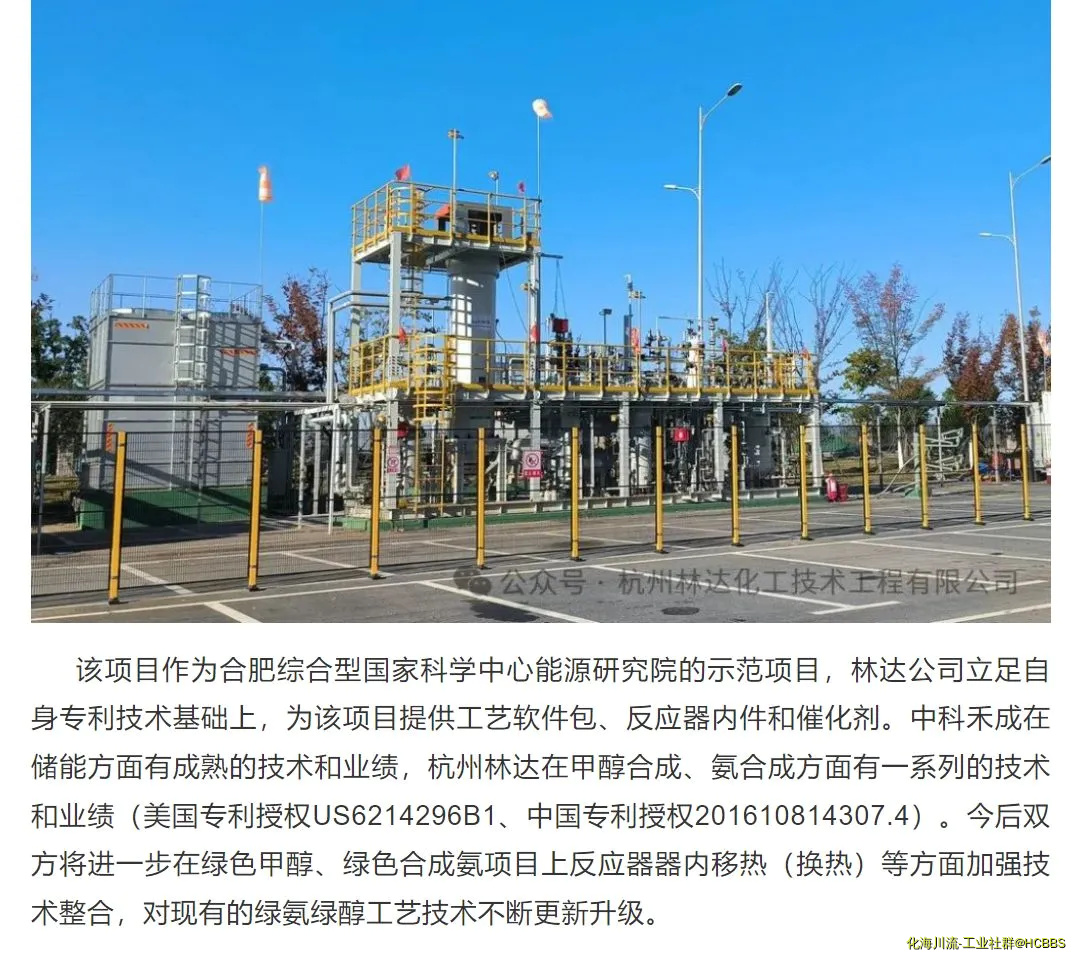

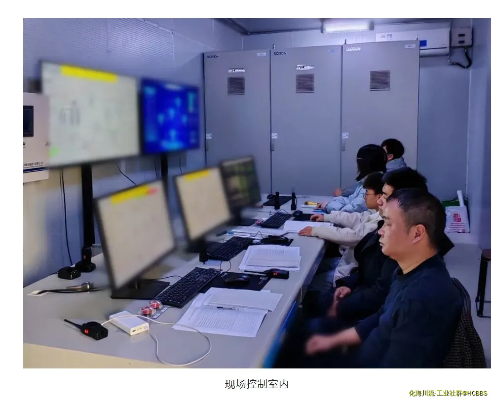

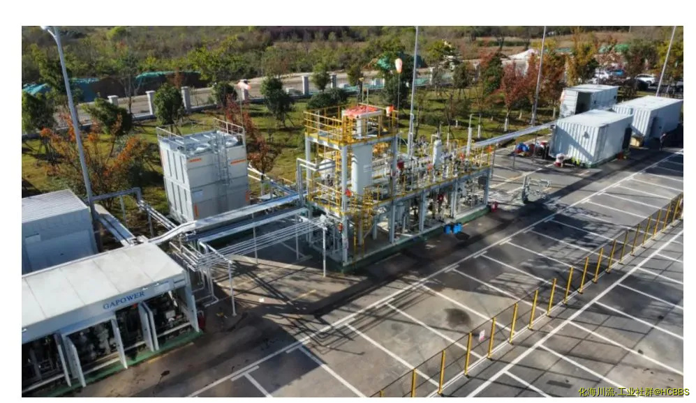

2024年12月消息,由合肥综合性国家科学中心能源研究院(以下简称“能源研究院”)研制的、国内首个千吨级模块化柔性合成氨设备于安徽合肥开车成功。截止发稿时,设备已平稳运行数百个小时,产品氨全部运往火电厂进行掺氨燃烧。这一里程碑式的成就,标志着合成氨生产技术上的重大突破,同时也为绿色能源领域提供了一个创新的解决方案。
本次试运行成功的新一代模块化柔性合成氨设备,是针对绿色能源液体燃料领域而开发、为绿电-绿氢-绿氨场景量身定制的。模块化、标准化、智能化的设计,实现分布式项目现场的快速部署,能够大幅度减少施工与运行维护所需的成本;与此同时,它还具有动态平衡的生产性能,能够与可再生能源大规模直接进行耦合,可以在较低负荷下运行,减少了绿氢的储存需求,进而降低了建设的成本。预计未来在绿色化肥、火电掺氨燃烧、绿氢载体、零碳燃料等多个领域,模块化柔性合成氨设备都能够进行广泛且深度的应用,进而使高端设备制造业得以形成。

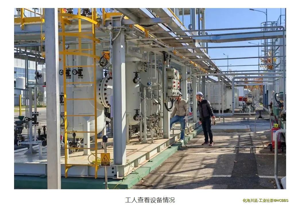

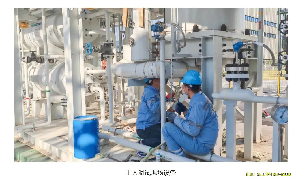

工人调试现场设备
