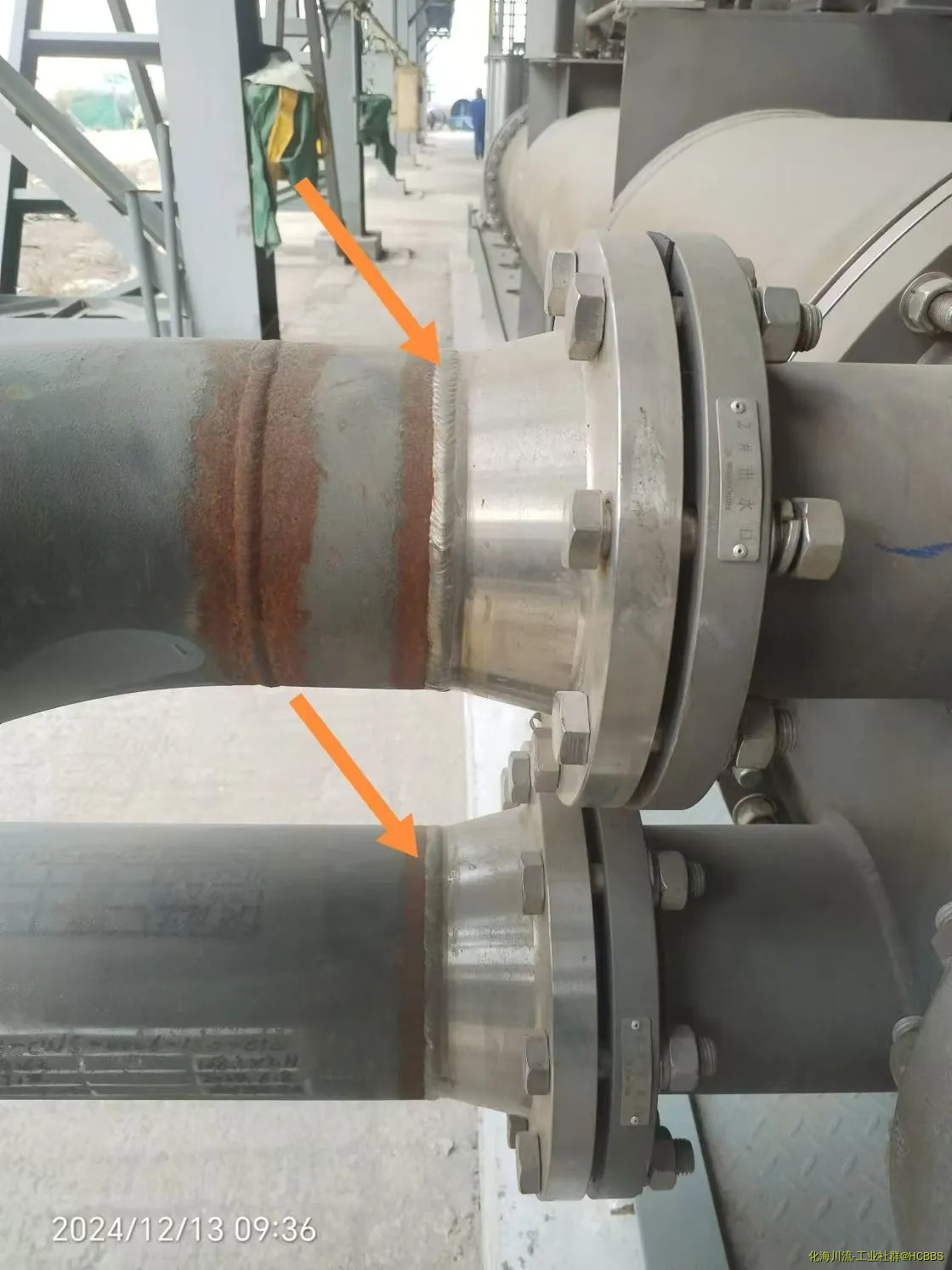

如题,关于工业管道上的异种钢焊接问题大家怎么看,欢迎大家发表评论各抒己见。
发表于 2024-12-14 12:26:00
火炬气管道
火炬气管道

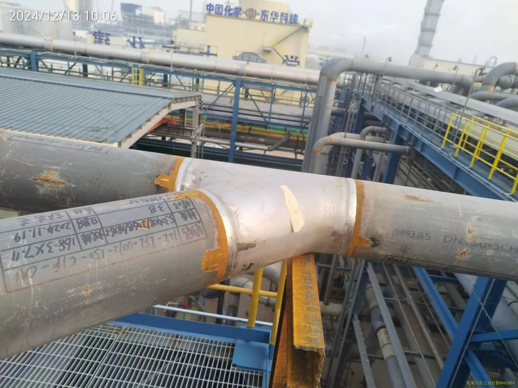

水煤气管道
水煤气管道

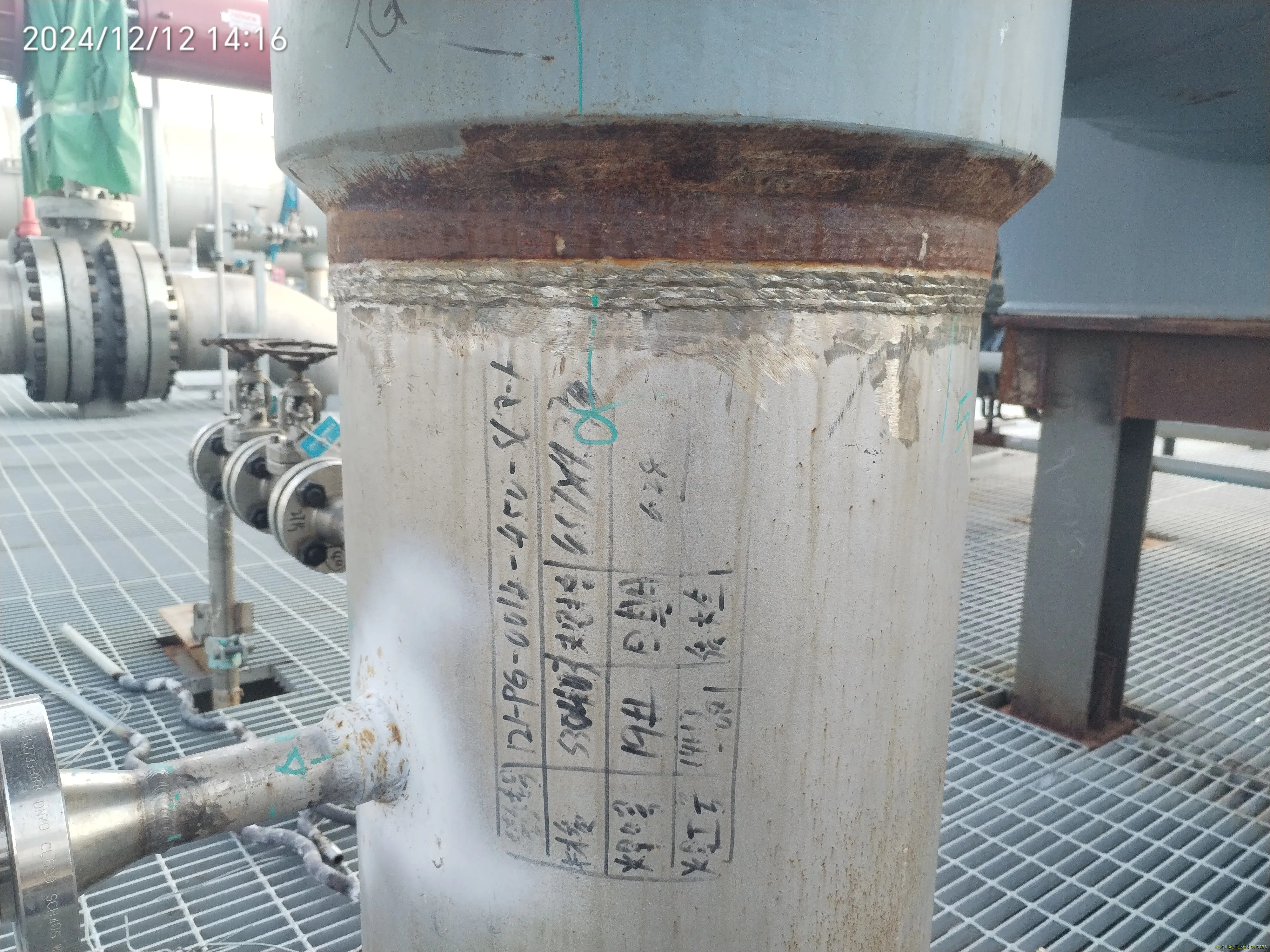

脱盐水管道
脱盐水管道

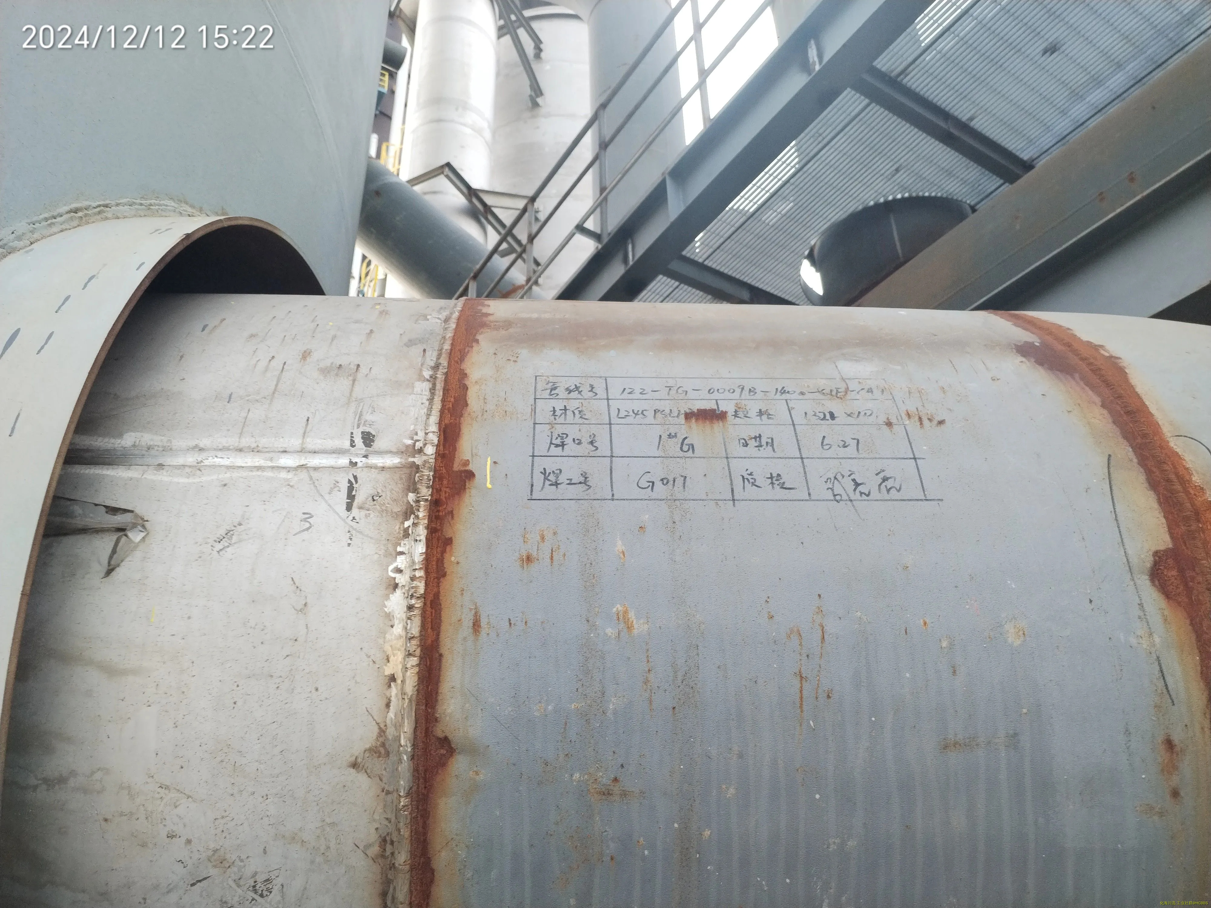

尾气管道
尾气管道

工业管道中异种钢焊接是一项技术挑战,因为不同材质的钢之间在物理和化学性质上可能有很大差异,比如热膨胀系数、电化学性质等。这些差异可能导致焊接接头处出现裂纹、腐蚀等问题。因此选择合适的焊接材料和焊接工艺非常重要,如使用过渡层材料或特殊的焊条来弥合这些性质差异。同时,焊接前后的热处理也是保证焊接质量的关键步骤。正确处理异种钢的焊接不仅能确保结构的安全性,还能延长管道的使用寿命。
