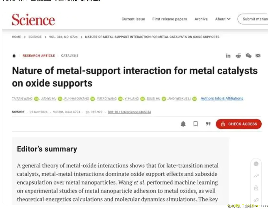

中国科学技术大学教授李微雪的电脑里有个文件夹,保存了同一论文的329个不同版本。每个版本按照日期命名,最早一版是2018年9月5日,最后一版是2024年10月20日。
近日,这篇解开困扰多相催化领域近50年难题的论文在线发表于《科学》。李微雪团队利用人工智能(AI)技术揭示了负载型金属催化剂中“金属-载体相互作用”的本质。
中国科学院院士、清华大学教授李亚栋认为,该成果“解决了多相催化研究中一个重大基础科学难题,对高效负载型催化剂的理性设计极具指导价值”。
以非常“优美”的方式解开难题

为此,从2017年起,他带领学生利用AI技术“死磕”该问题,历时8年终于解开这一困扰多相催化领域近50年的难题。
“令我们吃惊的是,在诸多复杂因素中,竟是金属催化剂与载体中的金属形成的金属-金属键产生了决定性影响,而不是大家长期以来所想象的金属-氧键。”李微雪说,这为理解金属-载体相互作用提供了全新视角。
《科学》审稿人高度评价了这项工作:“该研究对于改进工业催化剂非常重要,我对作者从原子层面出发并以一种‘优美’的方式解决这一问题表示祝贺!研究结果极具创造性、思想性和深刻性。”
