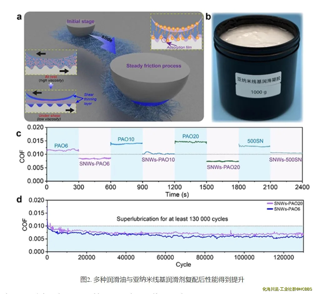

研究人员还利用剪切变稀的亚纳米线材料的三维网络结构,实现了多种基础油的限域,发展了一系列半固态凝胶润滑剂(图2),进一步提高了多种基础油的润滑性能,并在超过13万次摩擦周期内保持稳定,展现其长期应用的潜力。最为关键的是,通过在实验室中扩大原料比例,可成功制备千克级产品,展现出其在工业应用中的潜力。除此之外,基于亚纳米线与PAO6润滑油复配制备的润滑剂还实现了钢-钢界面的减摩抗磨,极大提高了PAO6润滑油的润滑性能及承载性能。相关研究成果发表在ACS Nano(2024,DOI:10.1021/acsnano.4c12703)上,兰州化物所博士生王刘程和张立强助理研究员为论文共同第一作者,王道爱研究员为通讯作者。
