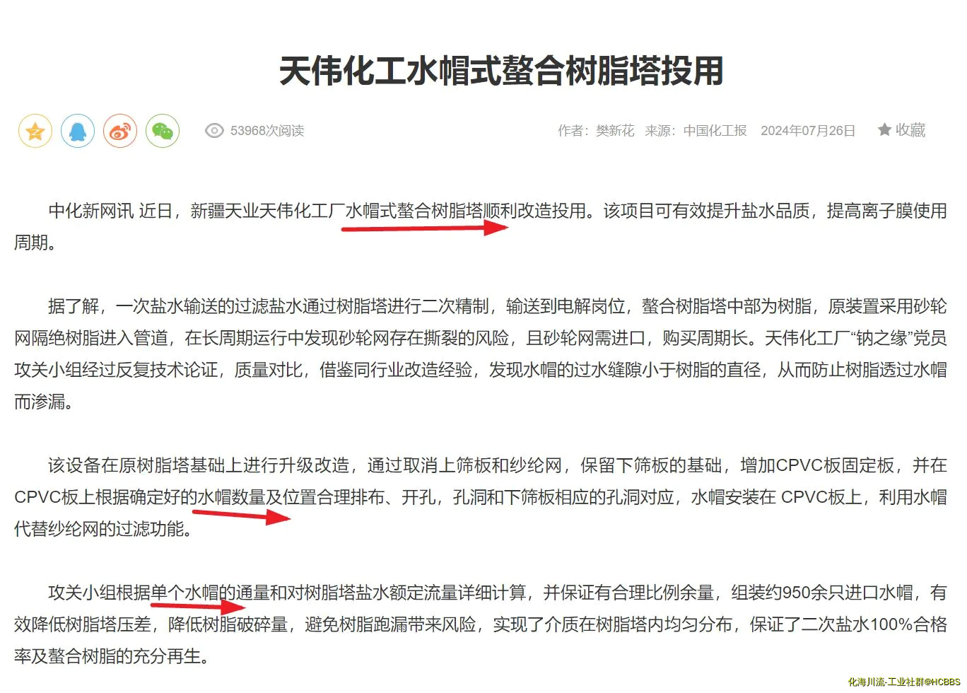

什么是水帽式螯合树脂塔》?有图片吗?
