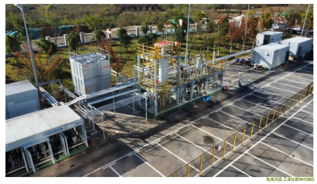

近日,由合肥综合性国家科学中心能源研究院(以下简称“能源研究院”)研制的、国内首个千吨级模块化柔性合成氨设备于安徽合肥开车成功。截止发稿时,设备已平稳运行数百个小时,产品氨全部运往火电厂进行掺氨燃烧。这一里程碑式的成就,标志着合成氨生产技术上的重大突破,同时也为绿色能源领域提供了一个创新的解决方案。
本次试运行成功的新一代模块化柔性合成氨设备,是针对绿色能源液体燃料领域而开发、为绿电-绿氢-绿氨场景量身定制的。模块化、标准化、智能化的设计,实现分布式项目现场的快速部署,能够大幅度减少施工与运行维护所需的成本;与此同时,它还具有动态平衡的生产性能,能够与可再生能源大规模直接进行耦合,可以在较低负荷下运行,减少了绿氢的储存需求,进而降低了建设的成本。预计未来在绿色化肥、火电掺氨燃烧、绿氢载体、零碳燃料等多个领域,模块化柔性合成氨设备都能够进行广泛且深度的应用,进而使高端设备制造业得以形成。
本次开车的成功,不仅为合成氨行业带来了创新的技术解决方案,也为推动绿色能源的高效利用、进行兼顾经济效益与环境保护的可持续发展提供了强有力的技术支持。随着全球对清洁能源需求的不断增长,该技术有望在全球范围内得到广泛应用,助力建设形成清洁低碳、安全高效的新型能源体系。
