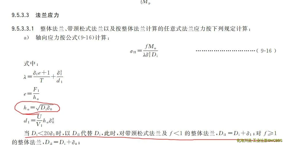

[TY8_TDQ$R@EPILL4O1.webp [@7$@GXL1]9OCCWV5SMG9N.webp 00UD]60KH{L4DP88MDFAKGA.webp image.webp 各位老师,关于WN法兰计算里面涉及到公式h/h0=h/sqrt(dop*δnt),关于h0 GB/T150中只给出计算公式h0=sqrt(Di*δ0)并未给出物理意义,后在公众号文章了解到其h0=sqrt(dop*δnt)应该是长颈法兰需要的最小直边长度;然后最近学*时,发现开孔补强的有效高度计算公式h=sqrt(dop*δnt)与法兰这个直边段公式h0=sqrt(Di*δ0)结构相似,二者都是(内径*壁厚)开根号的形式,加之法兰与开孔补强都存在二次弯曲应力,所以想问下这两个公式相似是偶然吗?还是说二者的计算模型,计算的问题趋同,才导致这两个公式结构相似吗?
