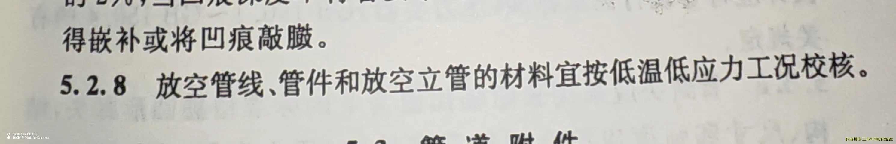

[求助] 为什么要用低温低应力工况进行校核呢

yonglishiwoVIP会员 VIP会员 | 显示全部楼层       最后访问IP江西省
高压气体泄压,放空时,压力降低,属于吸热过程,温度可能降低至低温工况。
