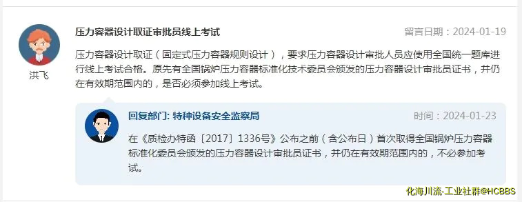

[讨论] 国家市场监督管理局关于压力容器设计取证审批员线上考试答复
1.4K |3
forowhlVIP会员 永久VIP | 显示全部楼层 |阅读模式       最后访问IP上海市
是不是表示取得容标委的证的可以不参加考试?只是很多地方还是照样考.
发表于 2024-12-10 15:14:42
当前内容由会员用户名 forowhl 发布!权益归其或其声明的所有人所有 仅代表其个人观点, 仅供个人学习、研究之用。
发表于 2024-12-10 16:52:14
我们公司上个月刚刚完成了压力容器制造许可证书的换证工作,监审人员不认国家市场监督管理局上面的解释,还是让我们的审核人员参加闭卷的上机考试。但是考试题还是很难的,试题范围比较广,有色金属和应力分析设计的试题大约有10道题。 如果平常的不好好学习标准的话,想要考到70分通过还是很难的。为了确保这个审核资格,希望大家平常要不断充电学习标准,才有可能通过上机考试,这个考试是比较公平的,一点提交,马上出成绩,做不了假。
发表于 2024-12-12 07:00:45
山东省按此规定
发表于 2024-12-12 08:43:47
