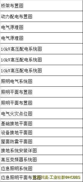

建议您去参考一些相关化工工程、工艺的设计手册,这种越详细越好的资料,一般只有设计手册中才会达到,或到大型的设计院、工程公司实x i个三年五载,便可得到您扎要求的那些信息。
并且一个项目具体的设计阶段不同,所出的图也是有不同的详细程度要求的;而对于具体的工艺装置或单元,则又会涉及到不同专业的详细设计,如工艺、设备、管道、机泵、自控系统、仪表、公用工程、安全与环保、储运等,到建设施工时又会有施工图设计、建设过程中,因有条件变化或特别的工艺要求,还会有设计更改与调整。
电气和自控这些图纸应该是基本都要的
