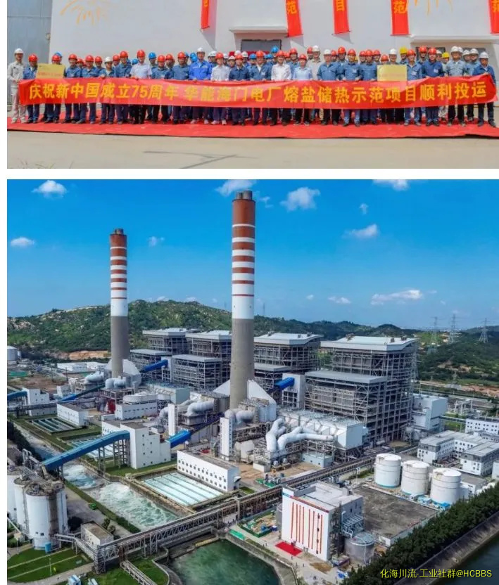

全国首例熔盐储热耦合百万机组示范项目在海门电厂投运
2024年9月29日,华能海门电厂“基于熔盐储热的调频调峰安全供热综合提升示范项目”顺利投运。
这是全国首例熔盐储热耦合百万机组、四机联调汽水电控调频调峰示范项目,标志着我国在兆瓦级6千伏高电压直驱熔盐电热装备创新,以及多电压等级熔盐电热设备综合利用上实现新突破,并且首次实现了国内熔盐成套装备控制(华能睿渥)全国产化运行。
项目开工建设以来,海门电厂聚焦高标准设计、施工、调试,打造国内领先样本目标,发扬华能“三千”精神,坚持“干就干最好,争就争第一”,设立“红旗项目”“区岗队组”,集中力量攻克了项目安全、质量、进度三大方面存在的问题,积极应对广东省连续暴雨、高温酷暑、台风等极端天气影响,有力保障了项目如期投运。
项目要有序加快后续相关试验,深度发挥熔盐储热耦合大容量百万煤电机组优势,积极参与电力辅助服务及现货交易市场,在电厂安全供汽、深度调峰和顶峰发电能力等方面实现新提升,形成涵盖项目设计、施工、调试、运行、检修等全过程各环节的南方规范和南方标准,努力打造熔盐供热调峰效益新增长极,争创集团新型储能技术新高地和国内行业领先新标杆。
据悉,该项目熔盐电加热功率60兆瓦,储能容量120兆瓦时,额定产汽量90吨/小时,
利用熔盐大规模储热实现了机组安全灵活运行、深度调频调峰、高效经济对外供热,填补了南网区域电热熔盐辅助煤电调峰、调频、供热保障的技术空白。项目投运后,将有力提升分公司火电板块竞争力,有效响应电网调峰、快速调频及工业供汽要求,对加快助力卓越南方建设,灵活适应新型电力系统具有重要示范意义。
