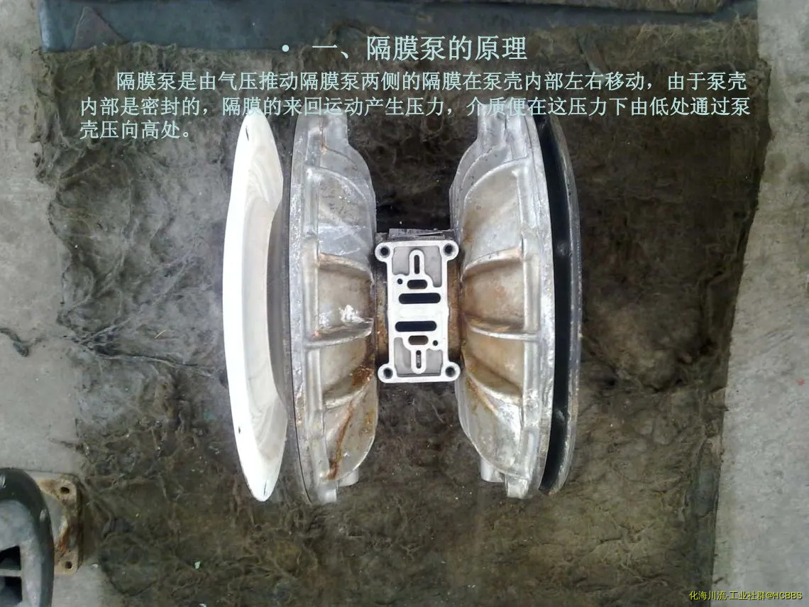

隔膜泵检修简化流程如下:
1. 关闭电源和进出口阀门。
2. 卸下泵体外壳。
3. 检查并更换磨损的隔膜。
4. 清洁或替换阀门组件。
5. 检查连接螺栓,确保紧固。
6. 重新安装泵体外壳。
7. 开启电源和阀门,检查泵运行是否正常。
