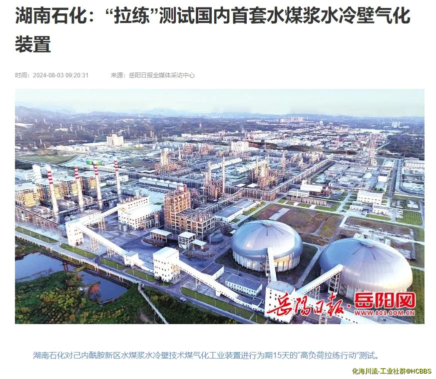

中国石化首套水煤浆水冷壁气化装置投运满1周年
2024-12-04
截至11月下旬,由宁波工程公司提供技术许可、编制工艺包并承担工程设计的湖南石化新区年产60万吨己内酰胺产业链搬迁与升级转型发展项目煤气化装置建成投运满1周年。自2023年11月25日一次开车成功以来,该装置实现了整体长周期稳定运行,为下游装置持续供应合成气近14亿标准立方米。根据该装置“高负荷拉练行动”测试数据,装置工艺指标合格率为100%,双炉气化炉平均有效气负荷达到102.1%,平均有效气耗煤、吨氨耗煤等关键指标优于设计值,较原粉煤气化炉能耗降幅超过20%。
湖南石化煤气化装置采用中国石化自主知识产权的1500吨级SE水煤浆水冷壁气化技术。该技术采用了集点火、升温、投煤、运行等功能于一体的多功能烧嘴,开发了可视化自动开工投料与安全保护联锁控制系统,大幅降低了装置开停工与检维工作的人力、物力与时间投入;同时结合水冷壁的特点构建了以“射流、回流、平推流优化布局与壁面第二反应区强化相耦合”的气化炉流场结构,进一步提高了碳转化率,拓展了水煤浆气化装置用煤范围,顺应了企业原料煤供给多元化的趋势。
更重要的是,该煤气化装置制浆全部采用己内酰胺高含盐残液,迄今已处理残液超过30万吨,实现了工厂高难度、高成本处理废液的资源化利用,为推动现代无废工厂建设开拓出一条绿色低碳发展的新道路。
发表于 2024-12-5 13:43:28
截至11月25日,湖南石化年产60万吨己内酰胺产业链搬迁与升级转型项目煤气化装置、合成装置建成投运满一年。其中,煤气化装置空分单元累计向下游装置输送氧气69.8亿标准立方米,氮气67.3亿标准立方米,仪表空气26.5亿标准立方米,工厂空气14.6亿标准立方米;气化单元累计输送合成气14.01亿标准立方米。合成装置累计外送氢5.95万吨,生产液氨近32.2万吨。
该项目新建煤气化装置是中国石化首套采用SE水煤浆水冷壁技术(中国石化与华东理工大学合作开发)的煤气化工业装置,拥有3台气化炉,运行方式为“两开(车)一备(用)”。该技术与传统水煤浆气化技术相比,可提高碳转化率和有效气成分,具有显著的节煤、节氧效果,拓展气化单元装置原料煤用煤范围。
煤气化装置包括空分(空气分离)和气化两个单元装置,与年产33万吨合成装置均为己内酰胺产业链搬迁与升级转型发展项目上游主体装置,为己内酰胺产业链提供氢、氨等生产原料。其中,空分单元为国内最大空气成分全提取、制氧能力每小时9万标准立方米的大型空分装置,2023年11月16日开车成功,开始向下游供气;气化单元同年11月25日投煤成功,合成装置12月4日产出合格氨产品。
该项目煤气化及合成装置投产一年来,湖南石化新区己内酰胺部坚持问题导向,全力摸索优化新装置、新工艺、新技术运行,深入开展联合攻关,解决气化单元合成气带水带灰严重、激冷室堵渣等生产瓶颈,装置负荷从60%左右提升至95%以上,气化炉单炉运行时长从90天延长至150天。他们研究不同入炉煤对吨氨耗煤经济指标的影响,不断完善原料控制策略和入炉煤配方筛选技术,在满足气化炉入炉煤标准的前提下,优选原料煤种,降低成本。
今年6月,煤气化及合成装置均进行了为期15天的“高负荷拉练行动”测试,各机组运行稳定,工艺指标合格率100%,双炉气化炉平均有效气负荷达到102.1%,平均有效气耗煤、吨氨耗煤等关键指标优于设计值,较搬迁前能耗降幅超过20%。
