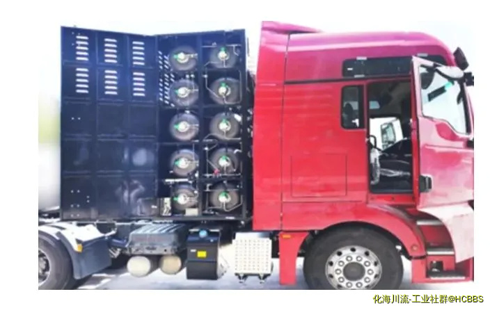

中材科技(苏州)有限公司(简称苏州有限)以提升新质生产力为出发点,紧密围绕气瓶产业赛道,从工艺创新、材料升级、技术突破三个方面入手,不断引领创新步伐,实现新领域产品技术不断攻关突破。近日,苏州有限全新研发的70MPa容积210L-IV型储氢气瓶产品搭载知名车企新款重卡车型,成功上路试跑,为氢能重卡市场交出更高效、更安全、更经济的储能方案。
登录/注册后可看大图
挑战“天花板”   实现“三突破”以科技创新实现产品突破
在试跑的重卡车中,实现储氢气瓶三个重要突破:
一是在压力等级突破,首次向市场推出70MPa-Ⅳ型210L大容积气瓶,该车配置10只210L气瓶,储氢量为84Kg,车辆续航达800公里,实现高压力高续航里程目标,目前处于行业前列。
二是在材料应用上的突破,70MPa级产品序列全部实现国产化碳纤维应用,给高压气瓶装上“中国强度”防护盾,全面解决高压气瓶依赖进口碳纤维的“卡脖子”难题,进而打通高压气瓶走向市场的“成本关”。
三是在缠绕技术上的突破,结合国产碳纤维产业化应用,实现材料-设计-工艺-结构仿真分析一体化,安全、精准把控气瓶强度和缠绕角度,在确保高安全性能的同时,最大程度提升气瓶质量储氢密度,实现高压氢气瓶“轻装上阵
