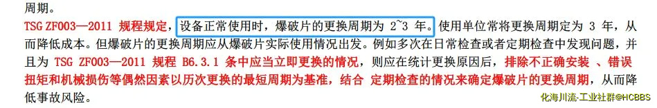

各位专家,请问爆破片的存放周期是多长时间,存放了10 年的爆破片还能安装使用吗?有什么规范吗?
