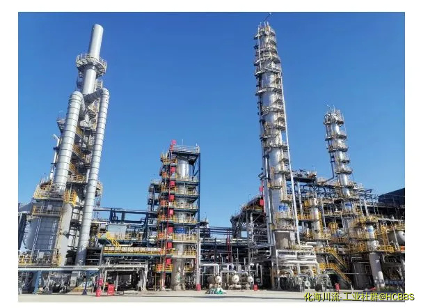

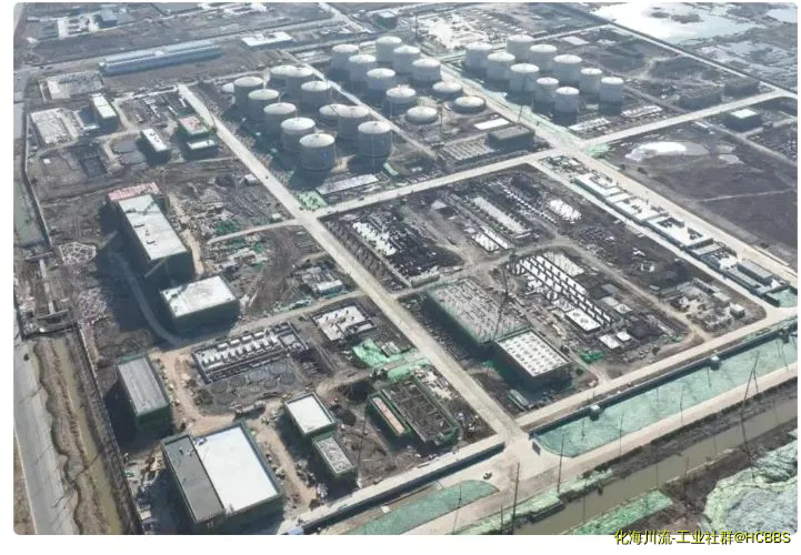

11月21日,由寰球华东公司承担EPCM的连云港嘉澳50万吨/年生物航煤加氢装置各项产品指标均达到设计要求,装置运行平稳可控,标志着装置实现了投料开车一次成功。
生物航煤作为可持续航空燃料(简称SAF)的重要组成部分,是以生物资源为原料生产的航空煤油,其原料主要包括动物油、植物油和微生物油脂等,甚至餐桌上的废弃油脂,也就是我们常说的“地沟油”都可以作为生物航煤的原料。相比于传统航煤,生物航煤可以使飞机在保证飞行安全和效率的前提下有效减少碳排放量。利用废弃油脂生产的生物航煤全生命周期可以降低80%以上的温室气体排放。
此次投产的50万吨/年生物航煤加氢装置,是连云港嘉澳新能源有限公司100万吨/年废弃油脂转化生物质能源项目的一期装置,工艺路线采用加氢脱氧+加氢改质,即HEFA路线。装置核心部分采用UOP开发的EcofiningTM工艺,以废弃动植物油脂为原料生产可持续航空燃料(SAF),兼顾最大化生产生物柴油(HVO)。
项目分两期建设,旨在打造国内首个百万吨级可持续航空燃料生产基地,本次投产的一期装置还包括配套原料预处理装置、制氢装置、硫磺回收联合装置及全厂工艺及热力管网等辅助生产设施。
随着全球减碳进程的不断推进,可持续航空燃料以其绿色、低碳、可持续的特性,成为了航空领域减排二氧化碳的关键手段,市场需求潜力巨大。装置的顺利投产,不仅彰显了中国对国际航空碳抵消及减排计划(CORSIA)的支持态度,也为推动我国航空业低碳绿色发展提供了强有力的支持,创造良好的经济效益和社会效益。
