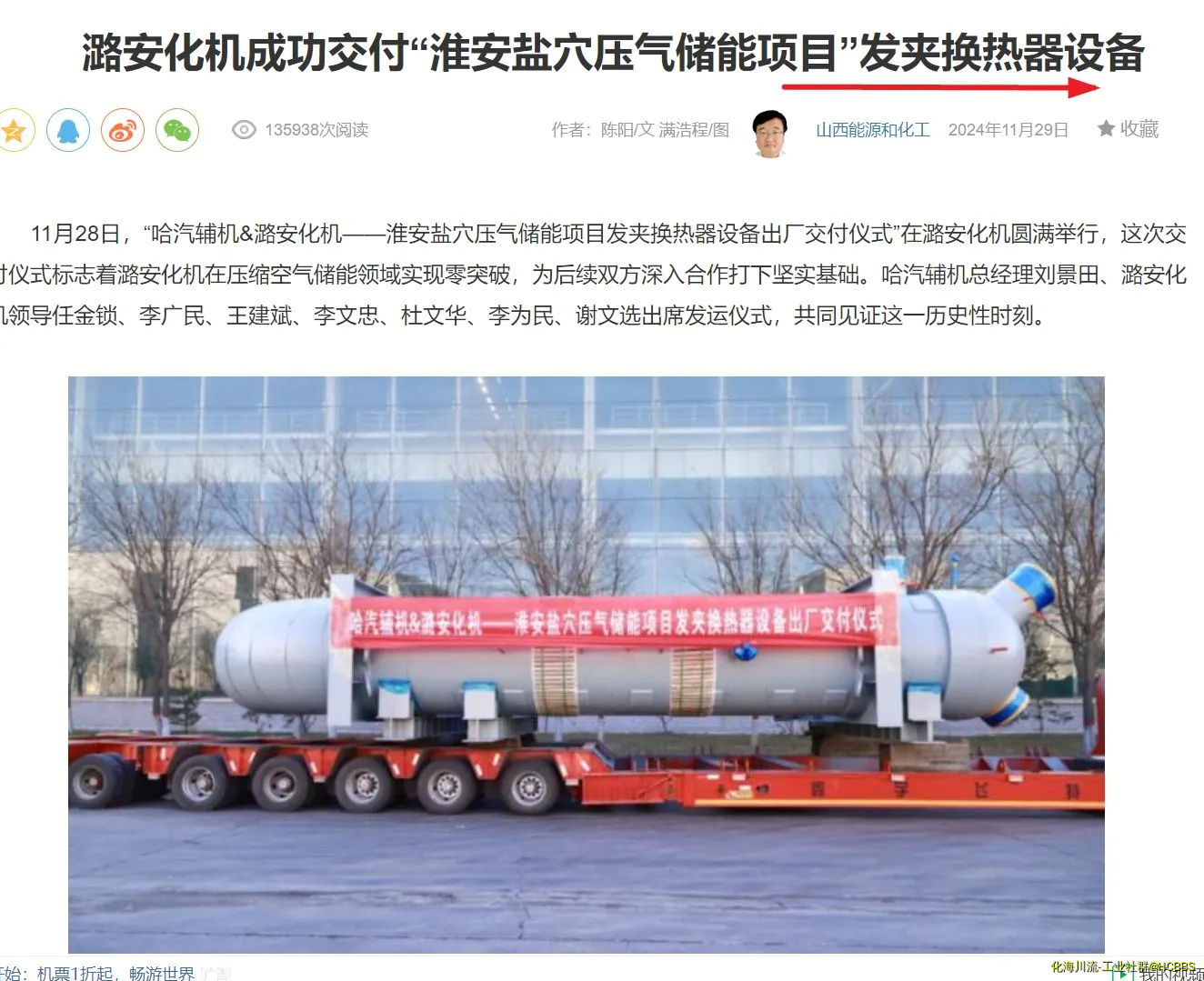

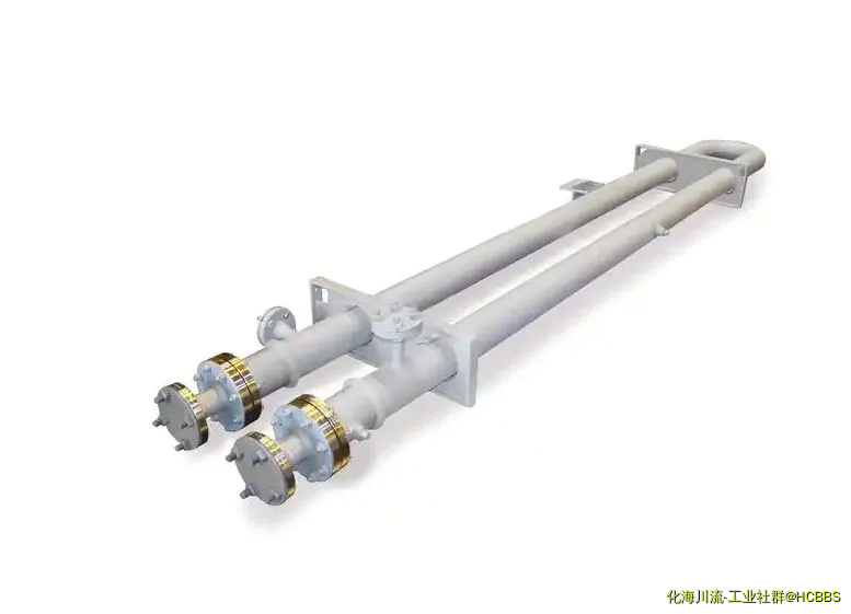

发夹式换热器简单地说是一个单程的管壳式换热器,在中间被折弯成发夹的形状。传统的管壳式换热器只能实现部分逆流,即在一个双管程的换热器中,只有一个管程是逆流,发夹式换热器的首要技术优势是可实现纯逆流。传统  详情 回复 发表于 2024-12-2 20:07
发夹式换热器简单地说是一个单程的管壳式换热器,在中间被折弯成发夹的形状。传统的管壳式换热器只能实现部分逆流,即在一个双管程的换热器中,只有一个管程是逆流,发夹式换热器的首要技术优势是可实现纯逆流。传统的管壳式换热器往往体积庞大,相对于同等效能的发夹式换热器,其设备投资也更加昂贵。为了更好理解流体的流动方式,下图1描述了发夹式换热器的流体流动模式,图2是传统的U型管换热器。发夹式换热器本身固有的高效传热特点,使它在流程工业得到广泛使用。
传统的管壳式换热器已经在流程工业使用数十载,其优越性能为人称道。管壳式换热器相比较于其它形式换热器,其优点在于适应更宽范围的压力与温度组合,制造工艺相对简单。大多数标准,例如AD2000、EN、ASME以及 GB 151对于设计和制造均有详细描述,对于传统管壳式换热器的大量技术研究,确保了在不同国家/区域合规的一致性和使用的安全性。
尽管如此,传统式管壳式换热器在提供了机械优势的同时,其本身固有的缺点通常会导致传热效果降低。为了从传统管壳式换热器获取尽可能最大的传热效果,常用的有效的做法是多管程设置,不过这也会带来并流和逆流同时存在。也就是说,只有一半管程可以实现逆流,另外一半是并流,并流的存在会严重影响最终的传热系数,使得设计效能低下。TEMA(管式换热器制造商协会)的“F” 型壳程结构,用轴向的折流板把壳程分为两半,在一定程度上有助于减少并流,但是这种结构制造成本较高,同时轴向折流板密封老化以后会产生旁路泄露。这最终会导致运行效率低下,运行成本增加,车间不得不频繁停车以维修故障。
