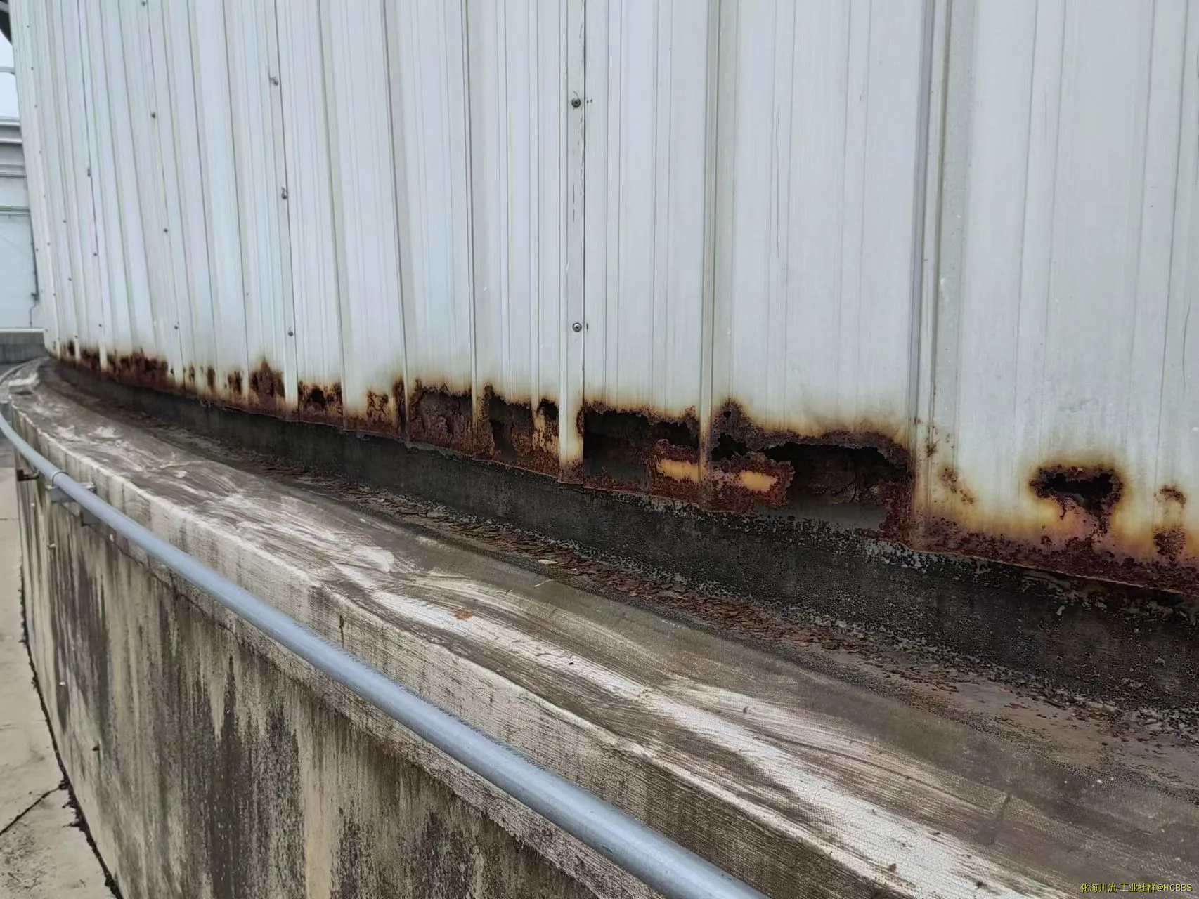

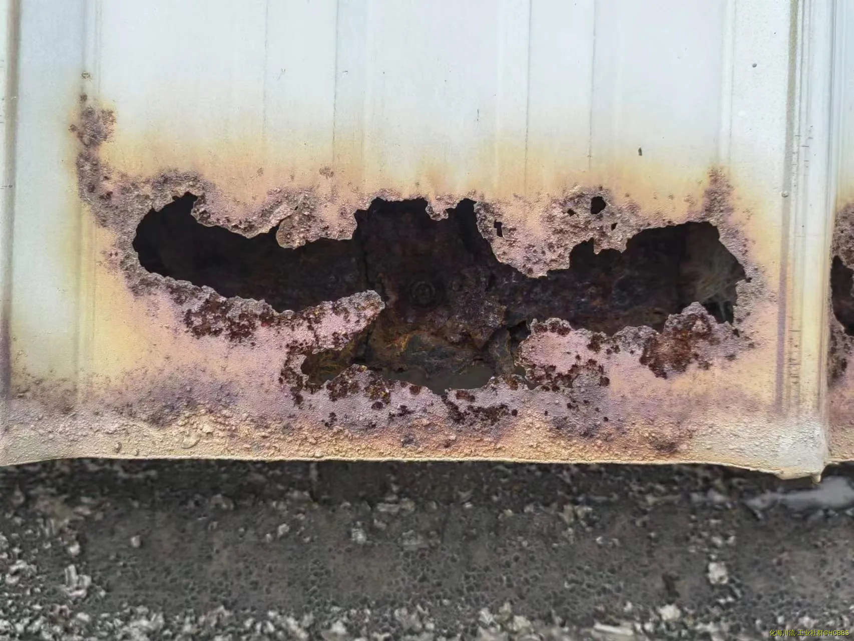

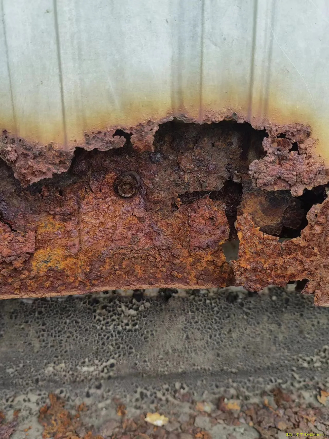

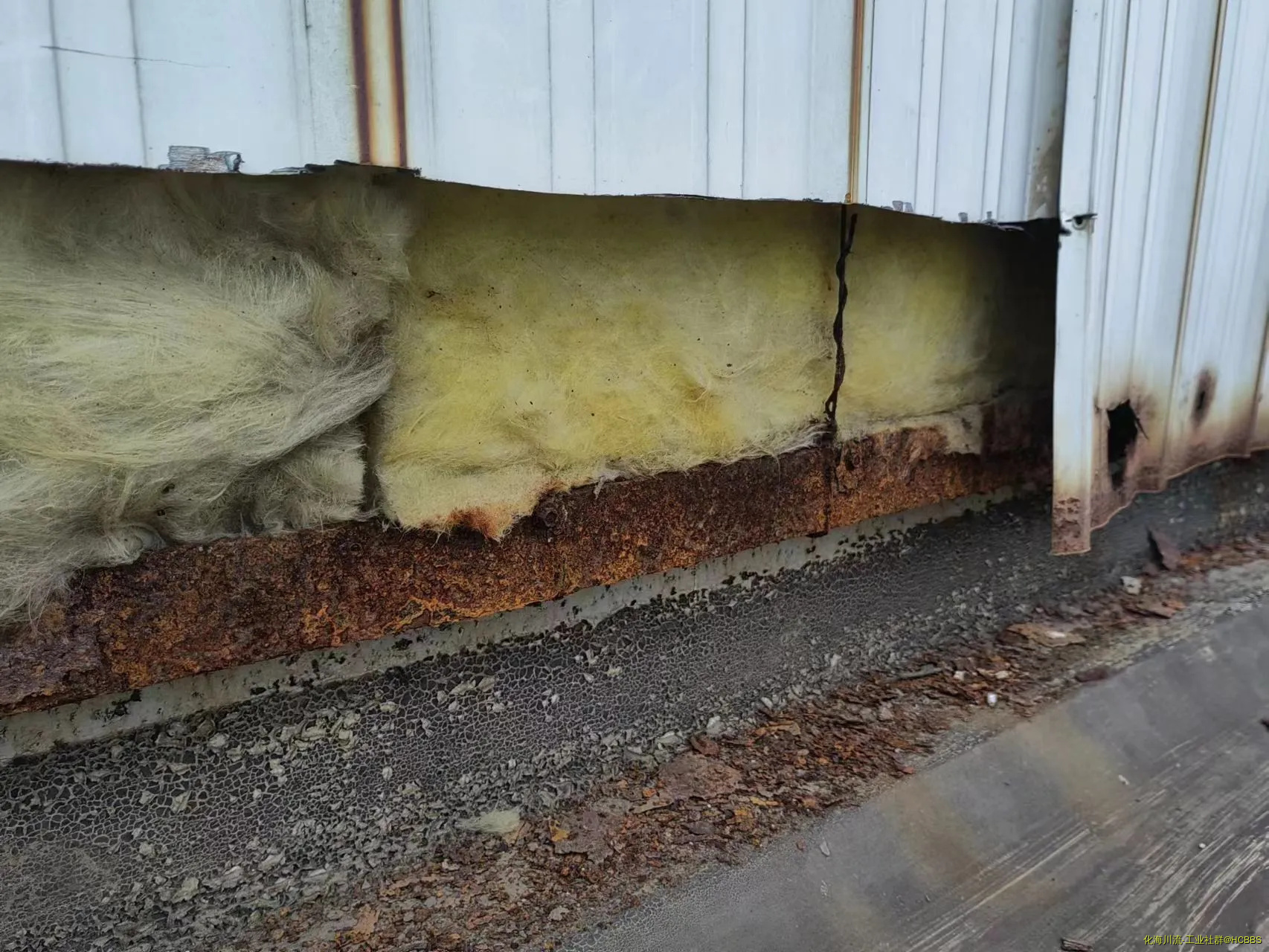

以下图片是某公司大型原油储油罐的罐底角的腐蚀情况。是什么原因造成的腐蚀及怎样进行修复?

保温底边没有封闭吸潮;两种材质电位不同,在电解液(水)下形成电化学腐蚀

储油罐底部角腐蚀的原因通常与以下几点有关:
1. 水分积聚:罐底储存原油时,水和其他杂质可能沉淀至底部,造成该区域湿度增加,从而诱发腐蚀。
2. 微生物活动:微生物如硫酸盐还原菌(SRB)在含水环境中活跃,产生的代谢物如硫化氢可加速金属腐蚀。
3. 材料缺陷或设计问题:罐体材质或设计不足也可能导致某些部分更易腐蚀。
罐底腐蚀的修复方法包括:
1. 清洗并干燥罐底:彻底清除罐底沉淀物,尤其是水分和杂质,保持干燥,以减少腐蚀环境。
2. 使用防腐涂层:应用特制的防腐蚀涂料对罐底进行保护,以阻止腐蚀介质直接接触金属表面。
3. 更换受损部分:严重腐蚀时,可能需要切除受损的金属部分,并焊接新的钢板以修复罐底。
4. 安装阴极保护系统:通过牺牲阳极或施加外部电流的方法,减缓或阻止罐体腐蚀。

王工,我怎么感觉就是CUI 啊?

腐蚀原因
积水:罐底角易积水,水中溶解的氧气和杂质加速腐蚀。
沉积物:油品中的杂质和水分沉积在罐底,形成腐蚀环境。
电化学腐蚀:不同金属或金属表面状态差异导致电化学腐蚀。
微生物腐蚀:某些微生物在罐底繁殖,产生腐蚀性代谢物。
涂层失效:防护涂层老化或破损,失去保护作用。
修复方法
清理表面:清除腐蚀区域的锈迹和沉积物,确保表面干净。
局部修补:对腐蚀部位进行打磨、补焊或更换钢板。
涂层保护:重新涂覆防腐涂料,如环氧树脂或聚氨酯。
阴极保护:安装牺牲阳极或外加电流系统,防止电化学腐蚀。
排水系统改进:优化排水设计,减少积水。
定期检查:定期检测罐底腐蚀情况,及时维护。
预防措施
定期维护:定期清理罐底沉积物,保持干燥。
涂层维护:定期检查和修复防护涂层。
水质管理:控制油品中的水分和杂质含量。
微生物控制:使用杀菌剂抑制微生物繁殖。
通过这些措施,可以有效修复和预防储油罐罐底角的腐蚀问题。
