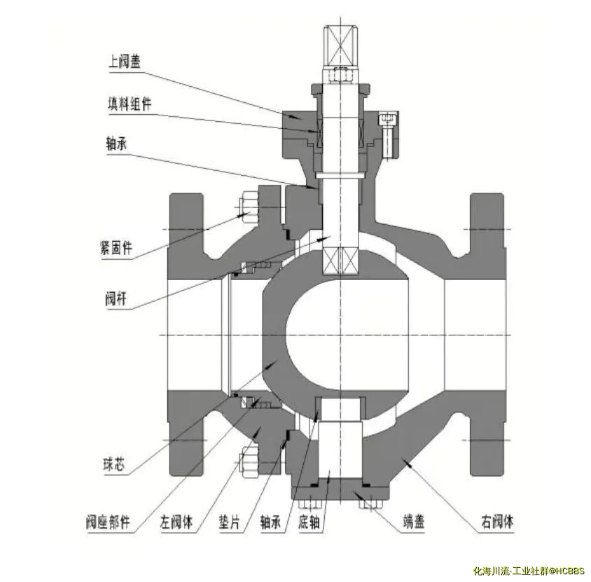

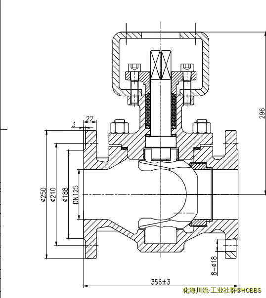

顶装C型球阀和侧装C型球阀的结构图
发表于 2024-12-2 08:42:29
当前内容由会员用户名 saibinfm 发布!权益归其或其声明的所有人所有 仅代表其个人观点, 仅供个人学习、研究之用。
zlxinVIP会员 VIP会员 | 显示全部楼层       最后访问IP江苏省
顶装C型球阀的装配和拆卸可以从管道系统的上方进行,而侧装C型球阀的装配和拆卸则需要从管道的侧面进行。此外,两者在外形和连接方式上也可能有所不同,但具体结构图需要查看具体产品的设计图纸。
