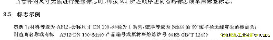

在日常实践中,弯头弯曲半径不标注一般默认的是长半径,包括弯头厂家也是这样明确的,可是GB/T12459-2017里面,短半径不用标出,那就是长半径必须标出,不标注弯曲半径默认是短半径。这样对吗?

GB/T12459-2017里面 规定长半径用EL表示,短半径用ES 标识。尺寸系列有默认的。

不对。按照GB/T12459-2017标准,如果不特别标注弯头的弯曲半径,那么默认是长半径。如果需要短半径的弯头,应该在图纸或者订单中特别指明。所以,不标注弯曲半径时默认是长半径。

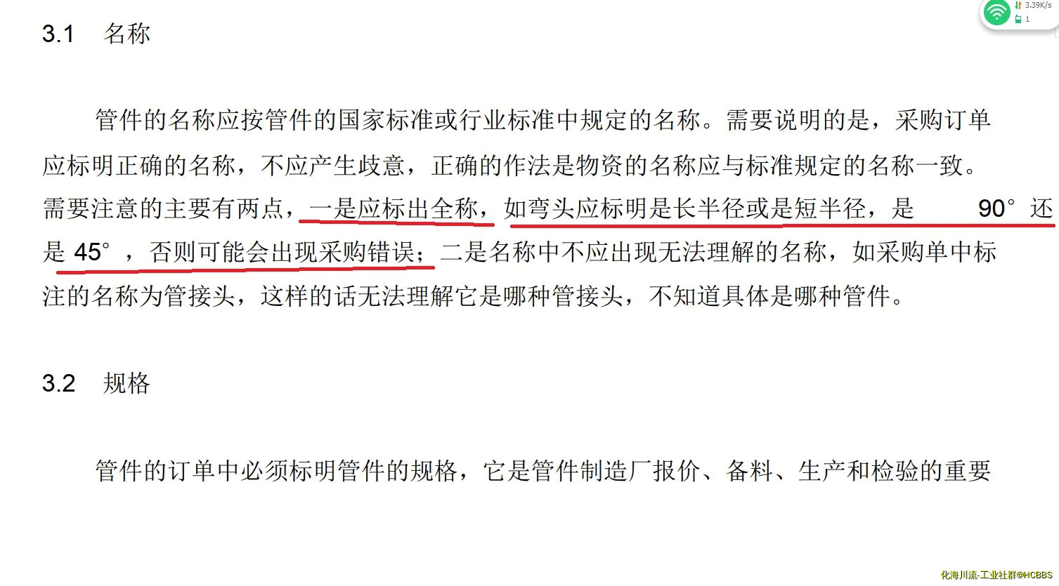

找到一个GB 12459 标准 主要作者郭显顺的文章,介绍管件的采购注意事项。说到长半径短半径的默认行为 GBT 12459 2017好像我没找到(如来我也是这样认为的),如果有找到的请指出。    .webp

标准中有说不标注默认是长半径还是短半径吗??不能凭空说,要有依据

照着标准里面的元件代号去标,什么问题也没有。美标里面没有确切的元件代号,所以xi惯用单词的首个字母代替名称,然后再加上,R=1.5D或者1.0D的描述,以及无缝,焊接之类的描述,这样采购、施工才不会出错。国标里面元件代号已经给你搞得很清楚了。

设计文件里应该注明,采购按设计文件中规定购买
