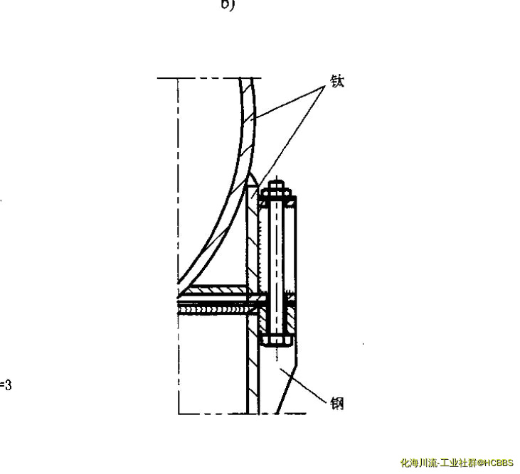

请教下,纯钛的塔,裙座是碳钢,这个裙座怎么设计,钛和碳钢怎么连接
计算上先按裙座高度只到钛过渡段的长度,校核钛锚栓座,
再按整体裙座,上部钛过渡段,下部碳钢计算一次碳钢锚栓座

omzfgtiafiVIP会员 VIP会员 | 显示全部楼层       最后访问IP湖北省
纯钛塔的裙座使用碳钢时,需要注意两种金属之间的连接和防腐问题。常见的设计方法是使用非金属隔垫(如聚四氟乙烯)来隔离钛和碳钢,避免电化学腐蚀。连接方式可以采用螺栓连接,螺栓可选用钛材或其他耐腐蚀的材料制成,以保证整体结构的稳定性和耐用性。同时,裙座的外表面应进行适当的防腐处理,如涂装或喷涂防腐层,以延长使用寿命。
