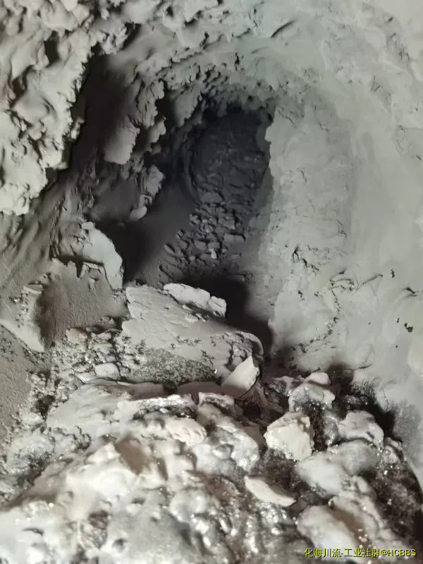

2#浆态床检修后开工四个月因循环氢管道法兰自然裂纹泄漏非计划停工,检查发现反应器从中上部器壁开始结焦并由下往上逐步加重新情况,进热高分水平管结焦严重,浆态床原料性质的稳定及工艺操作条件进一步优化、低温反应区与延时区的转化率合理分配是新的工作重点。(热高分水平管)
