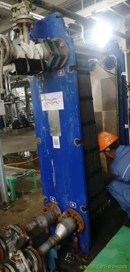

     硫酸根垢,如硫酸钙、硫酸镁、硫酸铵,这些垢硬难洗,是生产工艺中令人烦恼的事情。
     某煤化工硫酸铵生产工艺中,有一个钛合金板式换热器,容易结垢,垢硬度高、清洗难度大,不能采用化学药剂阻垢,对连续生产影响较大,是企业的一个痛点和难点。
     由于结垢严重,一般7-10天就需要倒换清洗,主要采用钢刷、高压水枪等机械方式,清洗费时费力,对板换设备也有一定损伤。
     板式换热器如下图所示:
       解决方法:在换热器前置法兰处安装微波阻垢除垢设备,利用设备产生的微波,对板换内硫酸根介质和金属离子介质进行干预,阻止结垢产生。如下图所示:
      效果:经过10天、20天、30天连续3个倒换周期的测试,换热器没有结垢,阻垢效果明显。连续使用3个月,清理工作仅用水冲洗一下即可。

纯纯地外行论调,楼主自己先把硫酸镁和硫酸铵是不是在水中容易形成沉淀并结垢的化学性质搞清楚,再来说硫酸根结垢的问题好不好。
宣传自己的除垢技术没错,但连最起码的硫酸盐的物理与化学基本知识 都不清楚,说那么多,让人觉得您就是个外行了。

你说的我就不太明白了,难道我们工程中遇到工厂里面蒸发器、换热器里面的硫酸钙、硫酸铵、硫酸锌等这些结垢,都是假的?对这些垢不能出除垢,但是阻垢是可以的。
欢迎交流。

你这个应该是MVR蒸发器吧
发表于 2024-12-5 16:05:40
zjdzfjc 发表于 2024-12-5 16:05
你这个应该是MVR蒸发器吧
MVR蒸发器也是可以的,上图是板式换热器。
