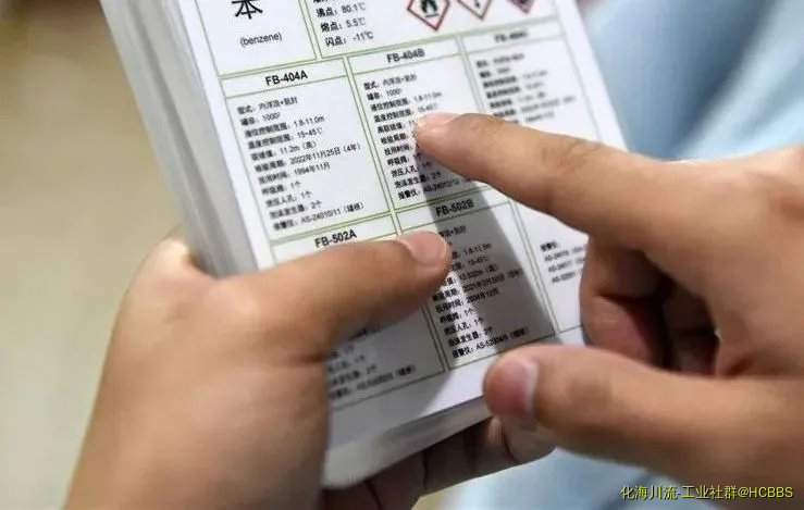

        “一会儿到现场你就按这些卡片,把流程再熟悉下。”11月4日早8点刚交完班,芳烃厂贮运装置班长罗岩从口袋里拿出一叠手掌大小的塑封卡片,递给了入职不久的小徒弟段瑞欣并细心嘱咐:“要这样对照看。” 1.webp.webp

       藏在罗班长口袋里的是一叠由青年班组长们精心制作的教学卡片。正面写着装置参数、危险告知、储罐位号、机泵位号和工艺联锁值,反面则是涉及的动静设备以及根据防火堤、泵房、管廊绘制的等比例位图。卡片上用不同颜色和粗细的线条及箭头绘制了各类型阀门、各内径管道,走向和方位一目了然。 .webp.webp
