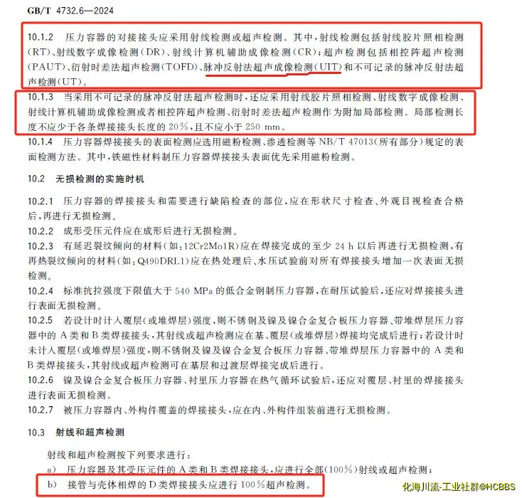

[讨论] 关于新版GB/T4732.6 D类焊缝100%超声≤80的是否需要做?
486 |5
跳转到指定楼层
冷风过境_rF5LSVIP会员 VIP会员 | 只看该作者 回帖奖励 |倒序浏览 |阅读模式       最后访问IP辽宁省
新版GB/T4732.6中10.3-b)条规定D类焊缝100%超声检测
那么
1.这个超声检测是否包含小于等于80的直径要求(NB/T4732.3规定UT限制条件大于等于80)?
2.如果包含所有直径,当采用不可记录UT时是否要遵循10.1.3条的方法进行附加检测?
3.  GB/T4732.6中10.1.2条   脉冲反射法超声成像检测(UIT)实际中行业有在运用吗?UIT指的什么类型的设备?

简介--1. GB/T4732.6中的规定覆盖了所有直径的D类焊缝,不受NB/T4732.3中超声检测限制条件小于等于80的影响。 2. 如果采用不可记录的UT方式,则应按照GB/T4732.6中的10.1.3条进行附加检测,以确保满足检测要求。 3. GB/T47 ...-登录查看全文

简介--nbvd78nv 发表于 2024-11-13 17:16 1. GB/T4732.6中的规定覆盖了所有直径的D类焊缝,不受NB/T4732.3中超声检测限制条件小于等于80的影响。 2. ... 1.如果不限制接管直径的话,47013.3超声检测对于≤80的插入试接管, ...-登录查看全文

简介--冷风过境_rF5LS 发表于 2024-11-15 09:10 1.如果不限制接管直径的话,47013.3超声检测对于≤80 ... 1. 对于直径小于或等于80mm的接管,在使用超声检测(UT)时可能确实会遇到实施困难,因为设备探头的尺寸和焊缝的几 ...-登录查看全文
