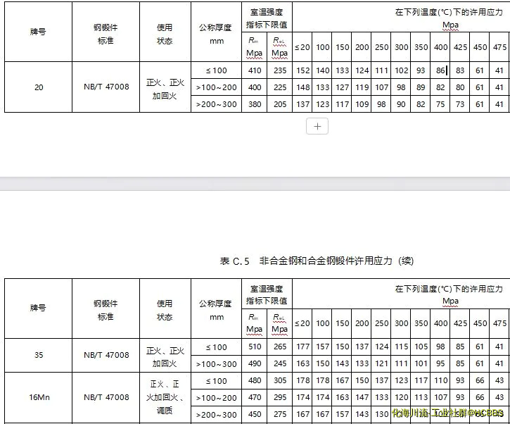

为什么设计压力1.3MPA,设计温度400度,可以选用16MNII,却不能选用20II,锻件与温度是什么关系?
