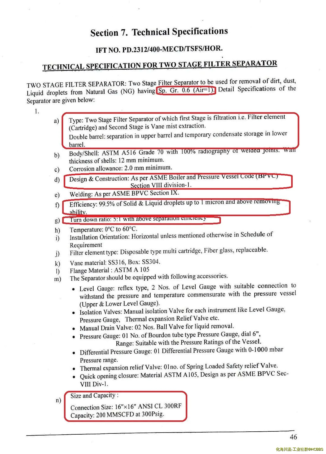

       下面,以某油气田项目要求设计采购的卧式超级烛式聚结过滤分离器为例进行补充说明。
发表于 2024-11-12 11:44:59
      这是一家国外某著名石油公司油气处理及集输项目升压站二级过滤分离撬对应的过滤分离器。业主要求采用卧式设计,处理能力为200MMSCFD,工况压力为300psig。详见附图业主文件摘录一如下:
发表于 2024-11-12 15:45:09
       该分离器用于处理相对密度0.6的天然气中分离脱除液滴液沫和粉尘颗粒物携带质,明确要求采用第一级烛式滤芯舱和第二级羽叶分离舱结构的双罐型式。
        并且,要求对1微米及以上尺寸的液固携带质脱出效率不低于99.5%。由于过滤滤芯无法对分离过程尺寸变化的液沫实施1微米级精准分离脱除高技术要求,因此,对应滤芯设计技术上须采用聚结滤芯,对应的分离器必须是超级烛式聚结过滤分离器。
       请见业主技术要求摘录二如下:
发表于 2024-11-12 15:57:27
        根据聚结分离滤芯技术设计规范要求,进气流向必须按照“由内至外”设计,这一点往往被非专业分离技术公司仅从滤芯更换便捷及成本角度考虑而忽略“流向设计”技术要求,使其提供的分离设备无法满足对气流携带的1微米级别液沫脱出率达到99.5%。
       此外,供货商会往往趁用户企业及其设计单位对滤芯工作原理了解不深而钻空子,提供结构不合理、造价低廉且以普通过滤滤芯冒充1微米规格的精密聚结滤芯情形。请大家一定多加关注该技术环节。
