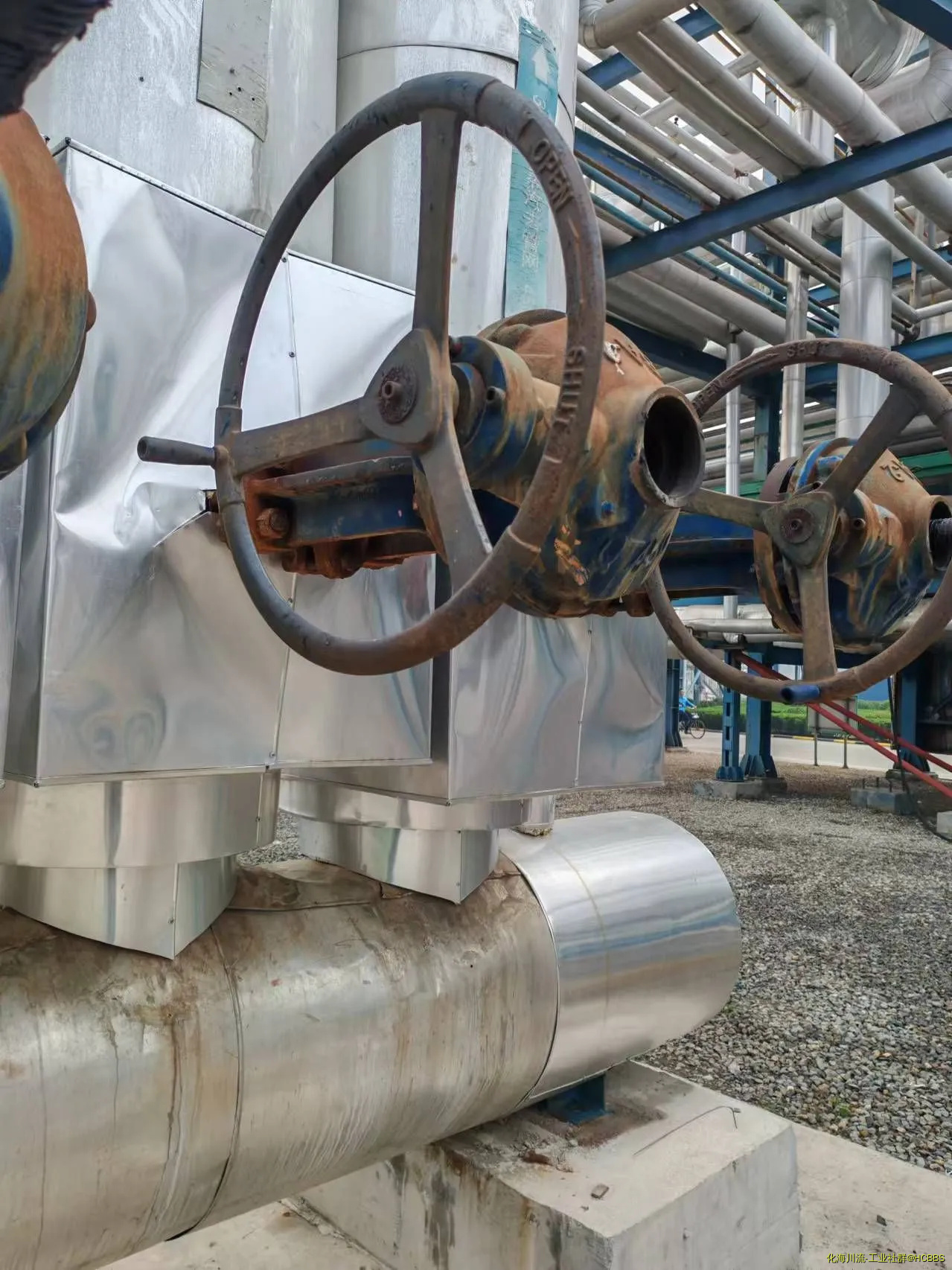

装置停工,DN400的蒸汽大阀门关了,装置停了几个月,最近准备开大阀,结果打不开了,几个人用两个F扳手也打不开,不知什么原因造成的?大家有什么办法吗,谢谢,高手们都说说,谢谢

热车停车后,由于闸阀内部零部件的热胀冷缩,导致闸板被楔死
发表于 2024-11-12 16:19:15
有什么好办法打开吗  详情 回复 发表于 2024-11-12 17:14
有什么好办法打开吗
发表于 2024-11-12 17:14:27
不带压情况下,保温层要拆开,松开填料压盖,在操作阀门打开的同时,循环锤击阀体底部和前后闸板位置  详情 回复 发表于 2024-11-13 11:51
你这个明显是阀门横装,阀板位移,单向压顶住了闸板,压差过大导致的无法开启。你可以试试把上游阀门关死,应该就能打开了。  详情 回复 发表于 2024-11-13 08:23

管道工作压力是多少?阀门是开车通气前打不开还是开车通气后打不开?

还有阀门及密封面是什么材质的  详情 回复 发表于 2024-11-13 08:22

阀板过度卡死。把执行机构拆掉在轴头焊2mDN80钢管倒链或千斤顶顶开(注意方向)
