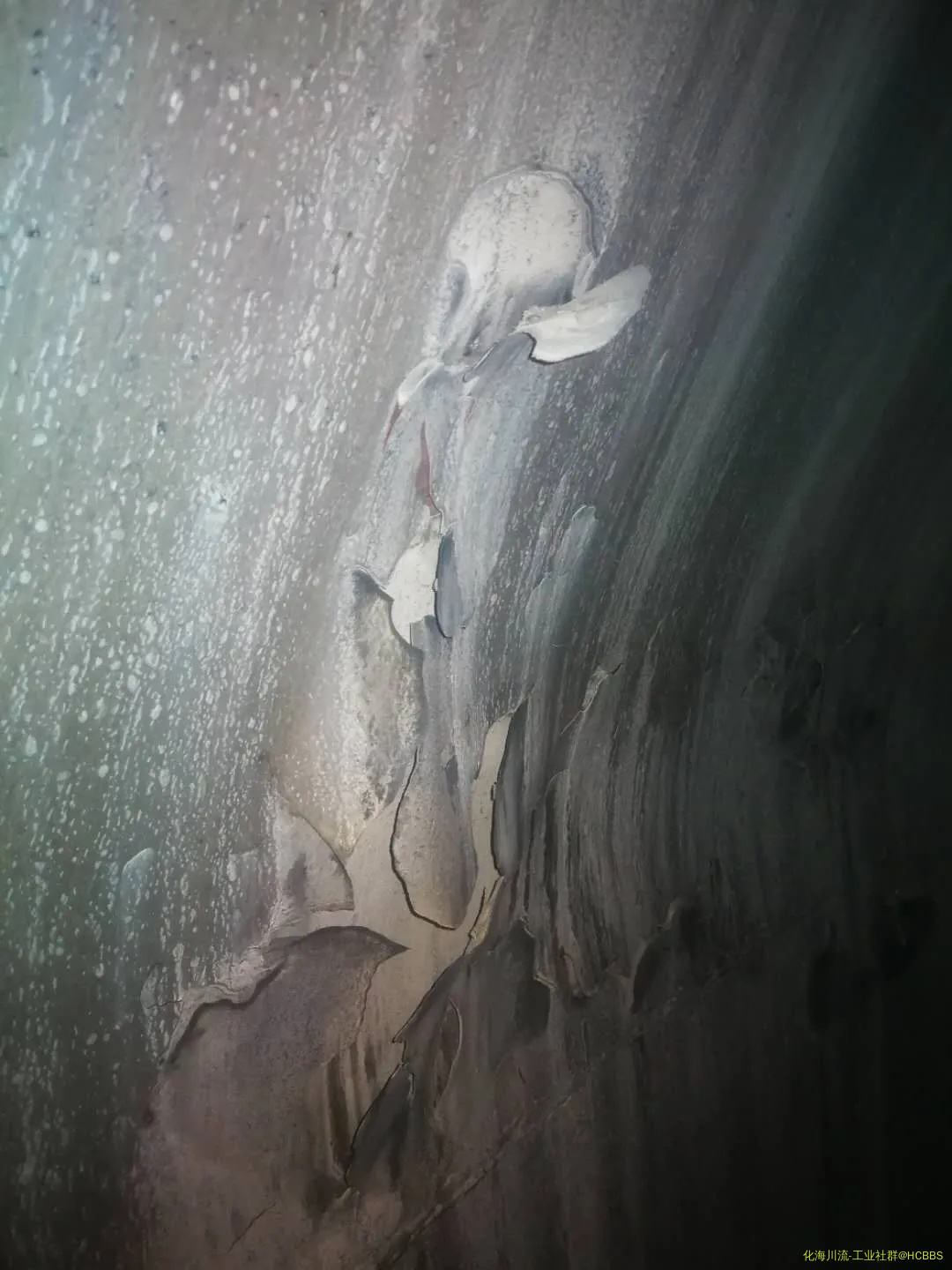

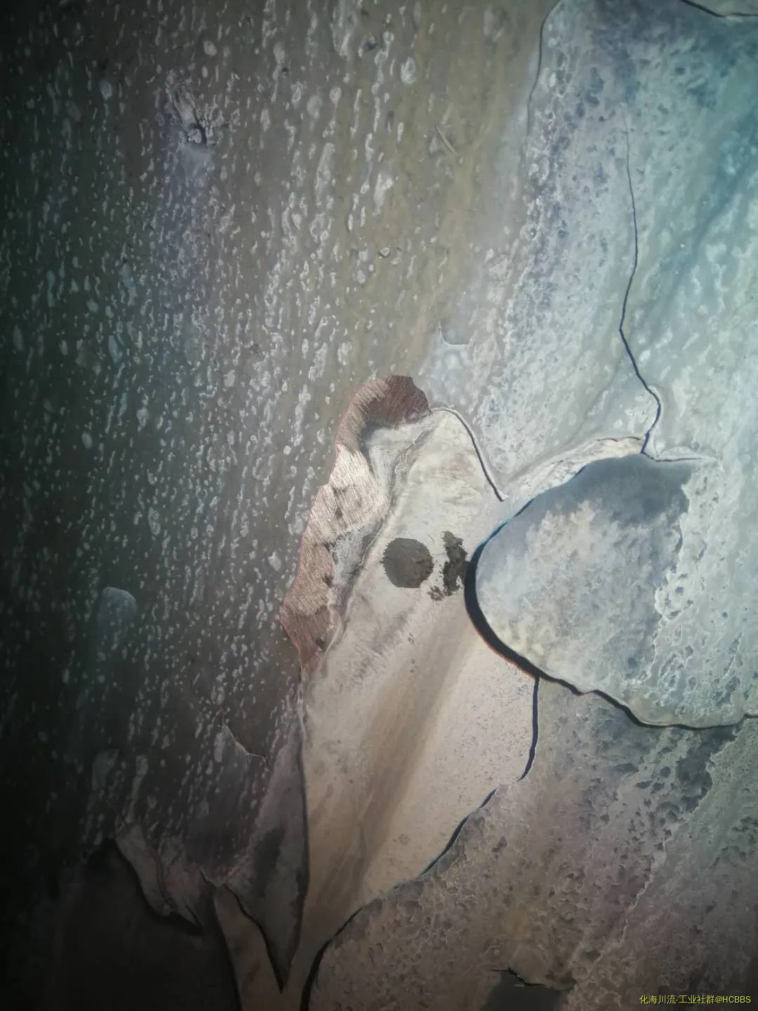

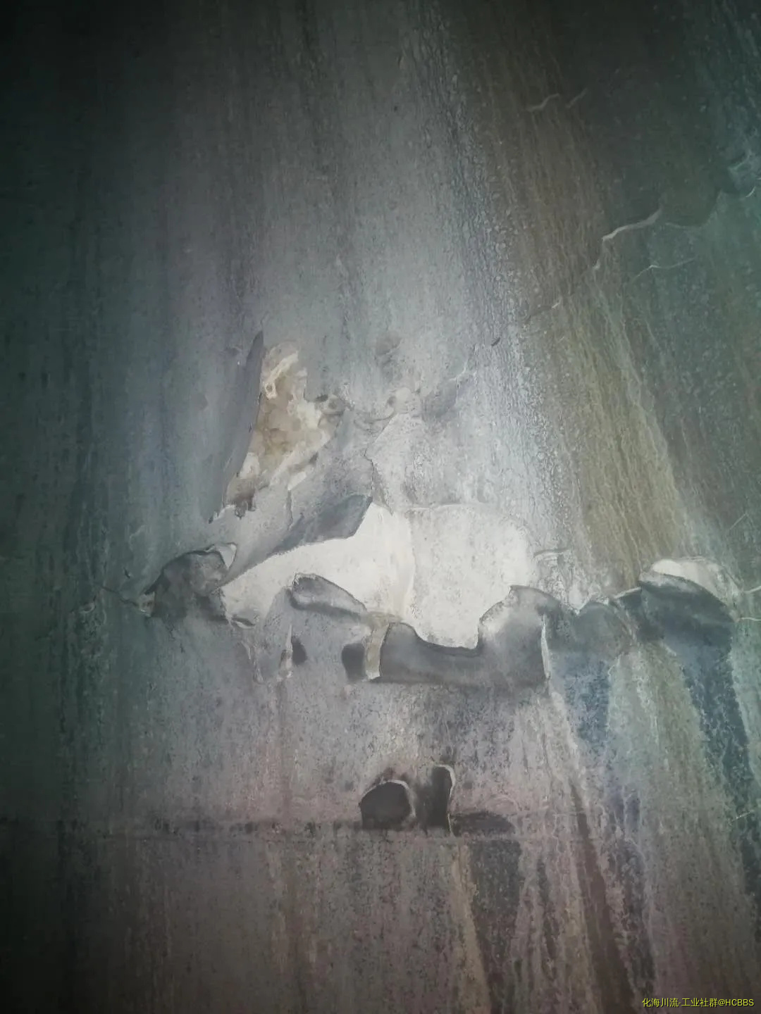

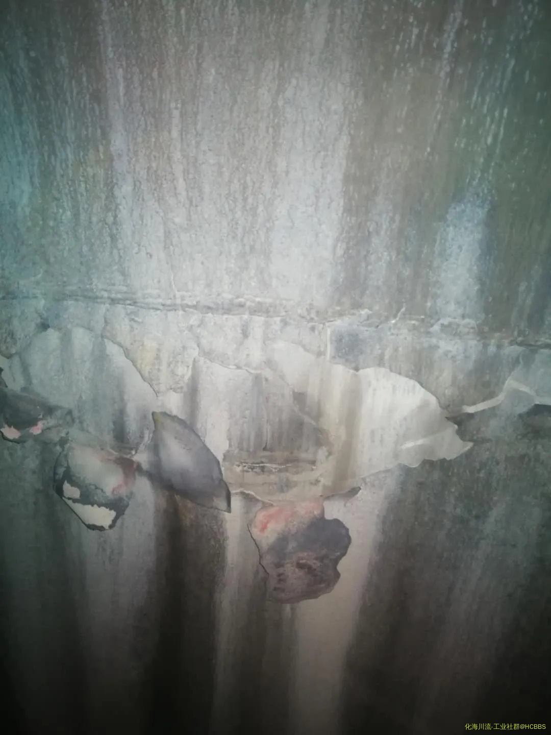

以下图片是某石化公司脱硫塔内壁采用乙烯基玻璃鳞片树脂衬里(4mm)在脱硫塔使用2年内出现脱落,采用什么方法进行修复?

对于乙烯基玻璃鳞片树脂衬里脱落的修复,建议采取以下步骤:
1. 清理脱落区域:首先,需要将脱落的树脂及松散的部分完全去除干净。使用高压水枪或者适当的机械设备清理被影响区域,确保无任何脱落物及粉尘。
2. 表面处理:对裸露的金属表面进行打磨或喷砂处理,以增加表面的粗糙度,有助于新的涂层与基材的附着力。
3. 底漆施涂:施涂一层适合的底漆,提高树脂的附着能力,保证修复效果。
4. 补涂树脂:选用与原来同类型或相兼容的乙烯基玻璃鳞片树脂,按推荐比例调配后,均匀涂抹在处理过的区域上。可能需要多层涂抹以达到原有的厚度。
5. 固化和检查:按照树脂的说明书规定的固化时间进行固化,然后进行详细检查,确保修复区域与周边旧涂层无明显高低差异,附着牢固。
6. 定期监测:修复完成后,应定期对脱硫塔进行检查,监控衬里的状况,并做好维护记录。如发现新的异常,应及时处理。
确保操作过程中安全规范,可能需要专业人员进行上述操作。
