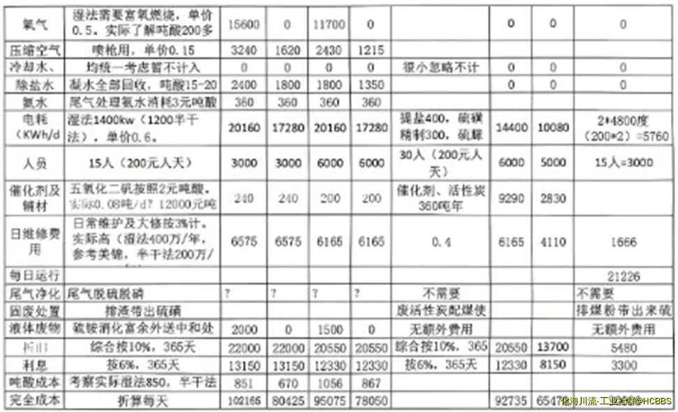

[原创] 焦化制酸和提盐硫磺精制投资及全成本对比

焦化制酸的投资成本相对较低,主要是因为设备和技术要求不高。全成本也比较低,因为原料多为工业副产品,价格便宜。而提盐硫磺精制的投资成本较高,因为需要更复杂的设备和更严格的环保措施。全成本也相对较高,由于原料和生产过程的特殊性。总体来说,焦化制酸在经济性上有一定优势。

我把楼主的资料转个向,方便大家查看
发表于 2024-11-14 16:15:27
第一页
第一页
第二页
第二页
第三页
第三页
