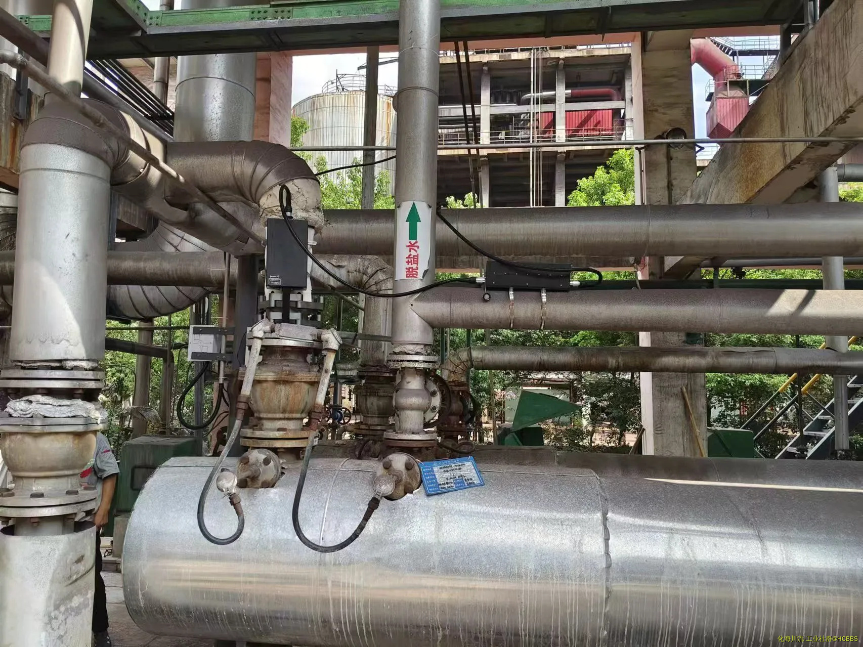

      安徽某硫酸厂,低温余热装置的换热器酸侧结垢严重,导致蒸汽产量严重下降,并导致酸温过高,影响下道工序生产作业。(换热器直径约0.6m,长度约6米)
      为此,安装了我公司的微波阻垢除垢设备,如下图:
安装试用1个半月,设备阻垢效果显著,对比数据分析如下:
1、换热器的换热效率
       未安装微波阻垢设备之前,换热器换热效率急剧下降,1个半月时间,换热效率下降约2/3,如下图所示:
       安装微波阻垢设备之后,换热效率稳定在高位保持不变,换热效率良好,说明内部基本无结垢现象。如下图所示:
2、换热器酸流量
未安装微波阻垢设备之前,换热器酸流量急剧下降,约1个半月时间,酸流量下降约2/3。如下图所示:
安装微波阻垢设备之后,换热器酸流量稳定在高位保持不变,说明内部基本无结垢堵塞情况。如下图所示:
结论:
微波阻垢除垢设备,对于硫酸厂换热器酸侧结垢的阻垢效果十分显著,提升了企业生产效率,降低了能耗,降低了劳动强度,促进了生产安全,达到了预期的效果。
