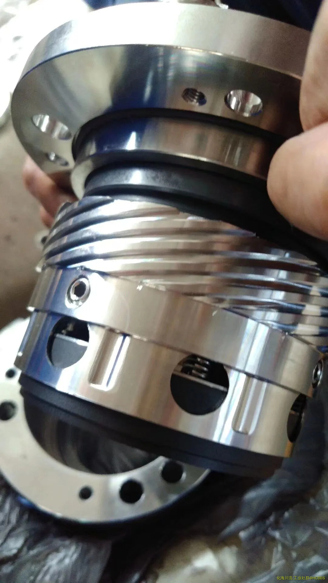

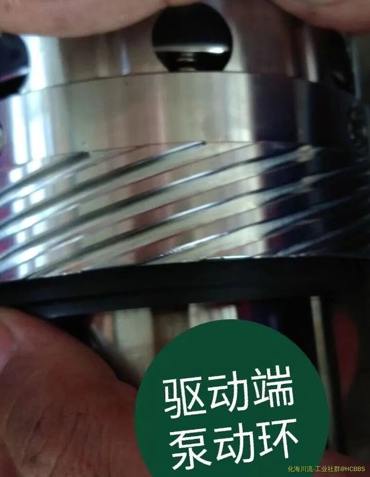

看下图:如果机泵是逆时针旋转,那么此密封应该是驱动端密封还是非驱动端密封?万一装错了,泵动环的旋向就反了,我没搞清楚,这个旋向该怎么区分?是以螺旋方向为准还是以什么为准呢?

如果机泵是逆时针旋转,此密封应该是非驱动端密封。对于泵动环的旋向区分,通常是以泵轴的旋转方向为准。如果装错了,确实可能会导致泵动环旋向发生错误,这通常会影响到密封的正确性能和泵的运行效率。在安装时,确保按照制造商的指示来正确配置。

你好,密封图刚从新编辑发上去了,你看看这个图上的密封是非驱动端的密封还是驱动端的密封?该怎么判断装在哪一边?
发表于 2024-11-8 08:52:59
看端盖接口的字头打的BO(LBO)还是BI(LBI)根据接口判断隔离(缓冲)液的流动方向,再确定装在哪一边。

这个机封动环本身没有旋向  有旋向要求的是泵送环  机封壳体上有旋向要求  驱动端和非驱动端旋向时相反的 注意不要安装错误

厂家来时候肯定会直接注明哪一端的,我的意思是,如果厂家不标注,光凭现场泵动环上的螺栓方向,怎么判断该密封是驱动端还是非驱动端?就跟这个图上一样,泵从电机看是逆时针旋转,这个密封应该是安装在驱动端还是非驱动端?还有这个泵动环上的旋向是左旋还是右旋?

你这个说的太笼统,有的压盖上没有打标记呢?最准确的方法是看泵动环的旋向来判断是驱动端还是非驱动端
发表于 2024-11-8 15:33:31
不知道进出口,根据储罐上的管线,根据热虹吸效应判断,哪边进哪边出。  详情 回复 发表于 2024-11-8 16:20
轴向泵送环,顺时针旋转可以不?逆时针旋转可以不?  详情 回复 发表于 2024-11-8 16:15
你都分不清哪边进哪边出,看旋向有用么?轴向泵送环正转跟反转,隔离液的流动方向就会相反。  详情 回复 发表于 2024-11-8 16:13
发表于 2024-11-8 16:13:22
发表于 2024-11-8 16:15:48
发表于 2024-11-8 16:20:39
看密封壳体上隔离液进出口,泵效应环应该是迎着入口旋向出口的。
发表于 2024-11-9 07:52:49
叮当_s978C楼主 VIP会员 VIP会员 | 显示全部楼层       最后访问IP四川省
我的意思是说,泵动环的转向应该是跟泵的转向一致,因为它是在动环座的外圆上加工出来的。因此泵动环的螺旋是分方向的,驱动端和非驱动端是相反的,如果装反了,泵动环就失效了。有的封液罐上隔离液的进出口都在封液罐的下部,根据封液的进出口判断不出泵动环的旋向,只能根据泵动环的螺旋方向即左旋还是右旋来判断此密封是驱动端还是非驱动端。一般带泵动环的机封在出厂时候,在密封盒上已经注明该密封是驱动端还是非驱动端,但是在有的时候,在检修同时更换驱动端和非驱动端时候,把两套密封都从盒子里拿出来时,放在一起容易搞混,为了确保安装无误,依据泵动环上的螺旋来确定驱动端还是非驱动端能够保险一些。我对这个螺旋方向还是有些迷茫,我的理解是假如泵从电机端看,电机逆时针旋转,那么根据流体的反作用力,驱动端的泵动环上的螺旋应该是右旋,因为只有螺旋是右旋,泵在旋转时候,才会给流体一个反作用力,阻止泵内的液体流出,但是它怎么带动封液罐里的液体流动呢?也就是封液罐内的液体怎么在泵动环作用下打循环?这个没搞懂......
