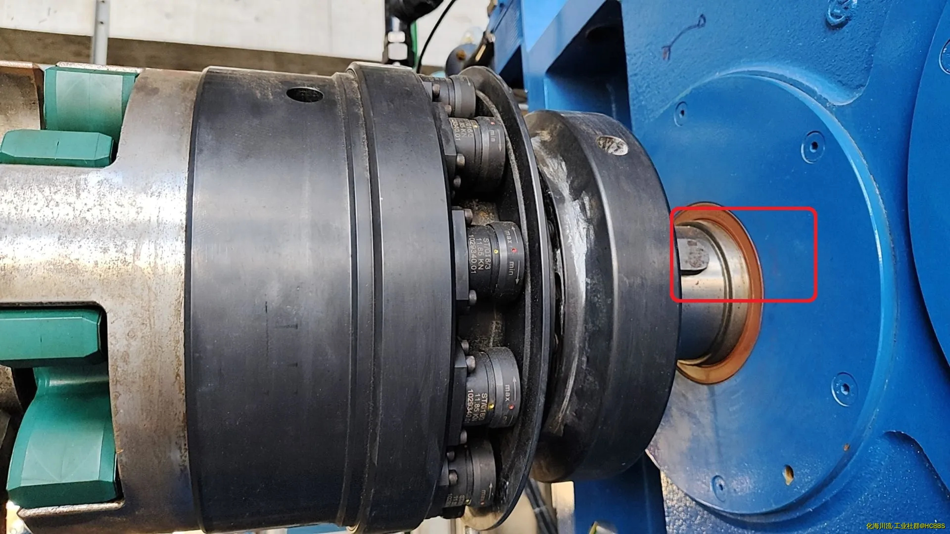

联轴器怎么拆下来?[img][/img]

拆卸联轴器的步骤如下:
1. 关闭设备,确保安全。
2. 移除联轴器两端的连接螺栓。
3. 使用适合的工具(如撬棍)小心地从轴上撬下联轴器。
4. 如果联轴器有键连接,注意保留键,防止遗失。

没见过这种联轴器,看不出来是膜片还是弹性柱销或者其他的,找找说明书吧

看左边像梅花块弹性的联轴器  详情 回复 发表于 2025-2-1 15:02

请问有更全面的图片吗,或者厂家的图纸,我看不出来这是什么类型的

342813531 发表于 2024-11-11 15:36
没见过这种联轴器,看不出来是膜片还是弹性柱销或者其他的,找找说明书吧 ...
看左边像梅花块弹性的联轴器

看起来半联轴器是键连接的,最好结合图纸和资料拆卸,看看可否用拉马,估计太长了不好找这样的工具,另外看看可否在图片的位置用两个液压千斤顶给顶出来。
