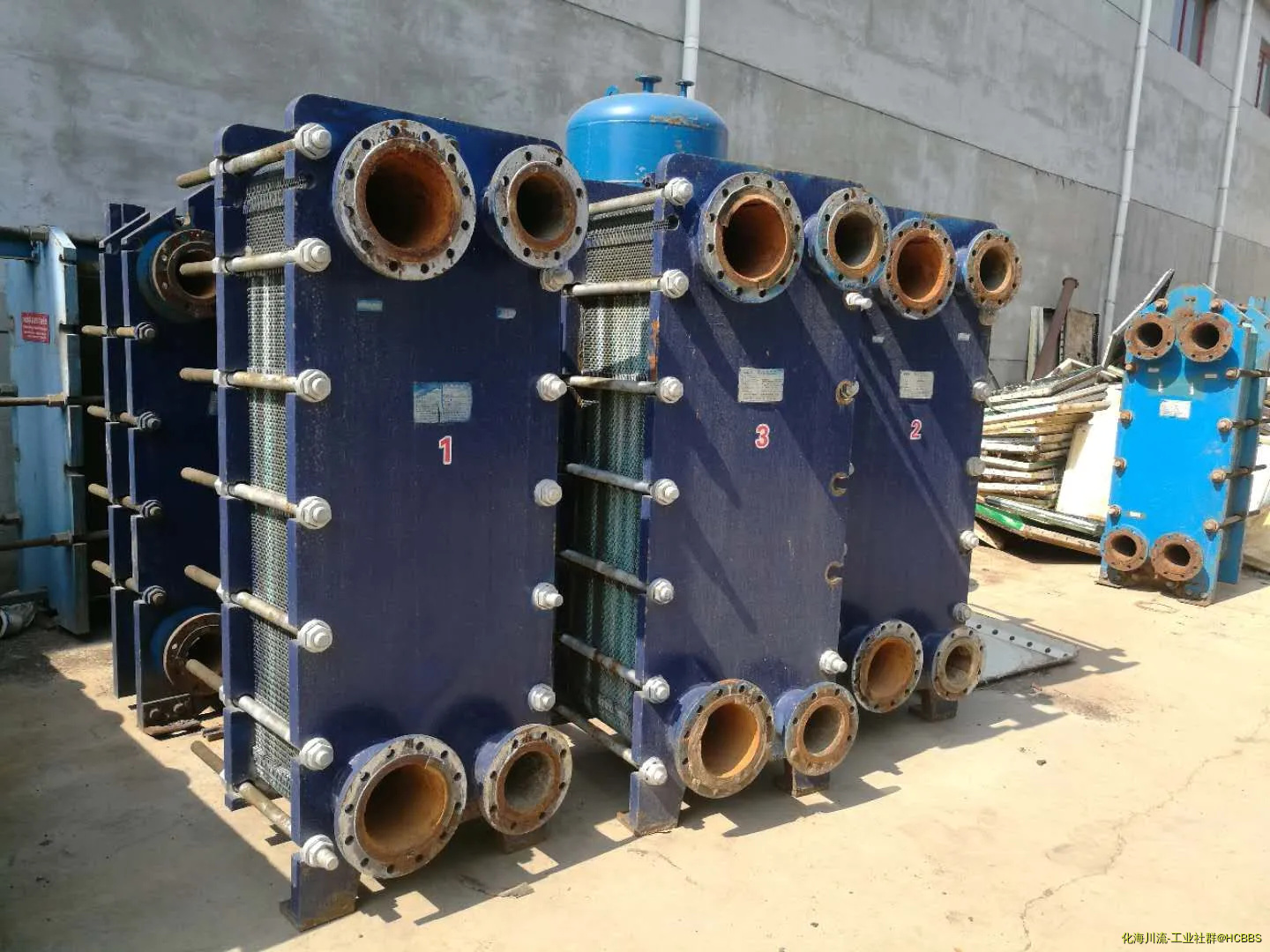

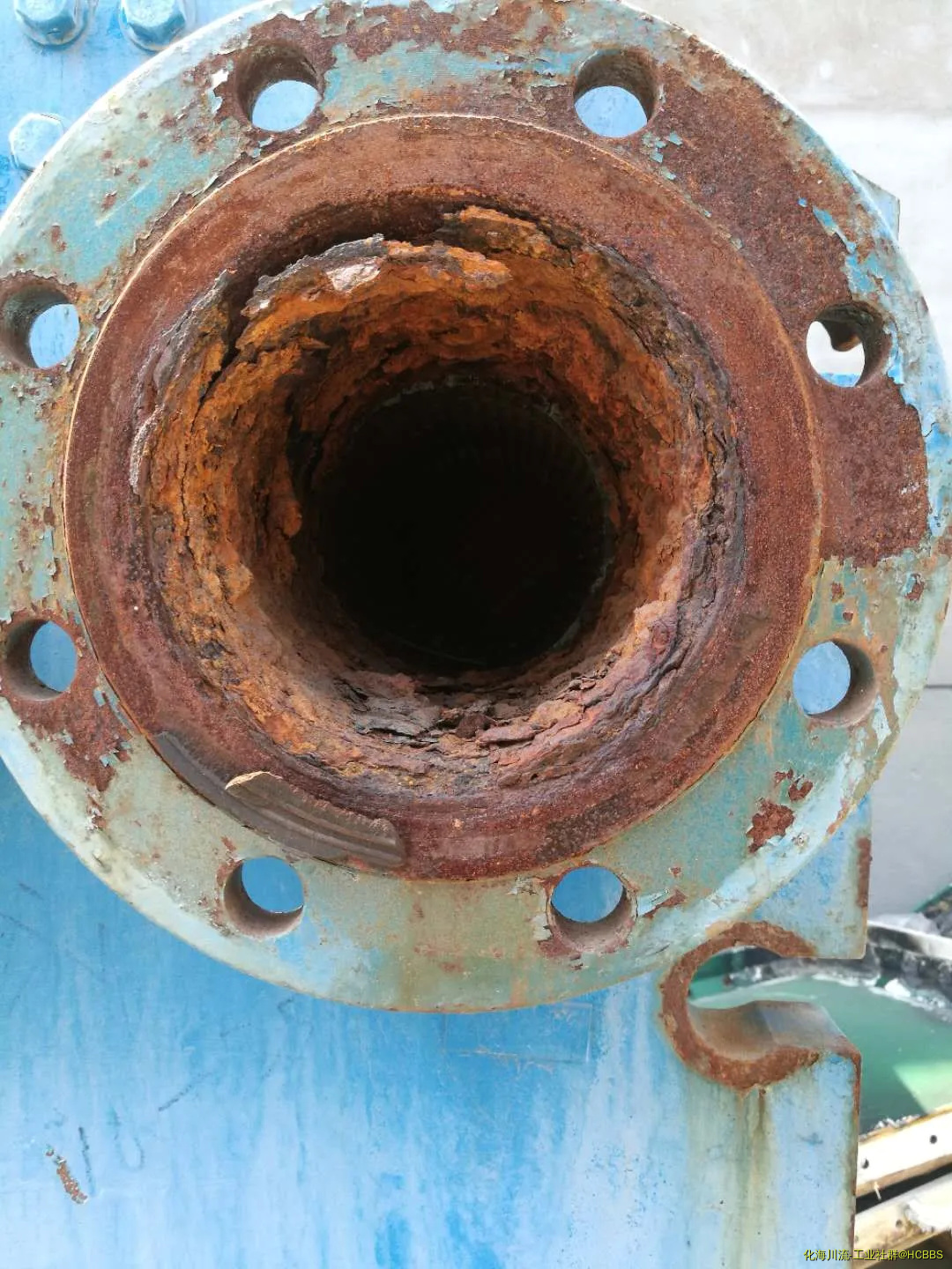

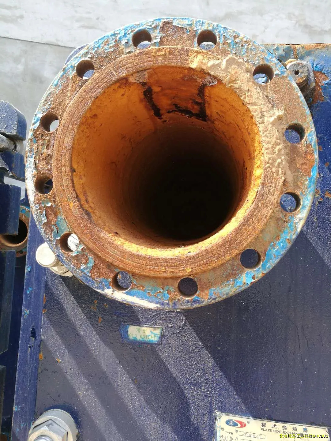

       地层水矿化度是地层水的固有特点,是其中含有各种矿物元素含量的总和,其大小与地层成藏环境和岩石碎屑颗粒沉积物来源有关,常见的元素有Ca2+ 、Mg2、Na+、K+、HCO3-、Cl-等。地表用水所产生的问题主要是由于地质结构不同,不同地区采出水水质差异很大,常常使水的集输系统产生严重腐蚀和结垢,高矿化度用水产生严重结垢是油田生产中不可避免的问题。同时在地热水的温度影响会加速金属的腐蚀。有什么好方法可以避免板片腐蚀与结垢。

1. 选择合适的材料:选择具有良好耐腐蚀性的材料制造板片,如钛或不锈钢等。
2. 使用水处理设备:安装并使用软水器或反渗透系统来降低供水中的矿物元素含量,减少结垢。
3. 定期清洗和保养:定期对换热器进行清洗和维护,去除已经形成的结垢和检查腐蚀情况。
4. 添加化学添加剂:在水中添加缓蚀剂或阻垢剂,帮助控制腐蚀和结垢。
5. 控制运行温度:适当降低运行的温度,以减少由于高温引起的金属腐蚀和加速结垢的问题。

为了避免板片式换热器的板片腐蚀与结垢,可以考虑以下措施:
1. 选择合适的材料:使用抗腐蚀性强的金属材料如不锈钢或钛制板片。
2. 水质处理:进行水软化或采用反渗透等方法来减少水中的硬度成份,降低Ca2+、Mg2+等离子含量。
3. 定期清洗:定期对换热器中的板片进行化学或机械清洗,去除已形成的结垢。
4. 添加缓蚀剂和阻垢剂:在系统中加入适量的化学添加剂,如缓蚀剂和阻垢剂,帮助减少腐蚀与结垢。
5. 控制流速:保持适当的水流速度,过快可能会导致冲蚀腐蚀,过慢则容易形成结垢。
6. 监控系统:安装监测设备以实时监控水质变化和换热器的工作状态,及时调整维护策略。
