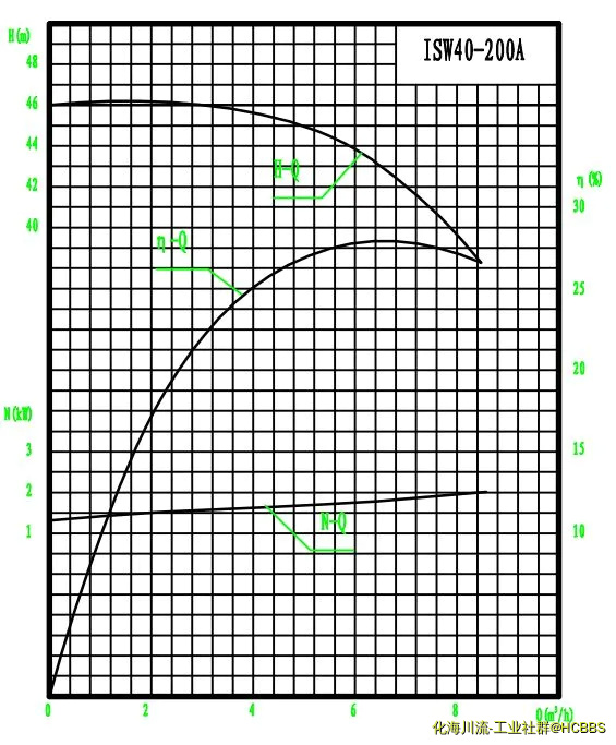

很多泵选型和实际使用时出现的问题就是没有认真研究厂家提供的泵性能曲线图,因为你实际使用工况并不是25米扬程和30m3/h的流量。所以你要对照厂家泵性能曲线图,找到你工作扬程时对应的流量和电机功率,你就知道是啥问题了。否者你就只能走切削叶轮或者,或者换功率小一点的电机,或者关小出口阀门,或者增加回流管线的错误老路!

泵功率小了,正常情况下就算你的出口管道大也不会出现这个情况的,另外这个泵估计叶轮切割的也不合理导致的。刚算了下,按你的流量和扬程按常规的效率来计算功率也要选到4.2kw以上了;

流量过大导致,扬程25米,正常出口压力就应该在0.25MPa以上

泵出口高度4米,扬程选择过大,导致流量偏高,流量偏高所需泵的功率大,继而过载。可以看一下特性曲线。

根据厂家返回的泵的性能曲线,我们发现厂家可能把供货的两台离心泵选型弄反了,这台泵的性能曲线明显更适合另一台泵的工况。

可以说绝大多数泵的问题都在于选型与现场实际工况偏差太大造成的。回过头去,现在针对经常出问题的泵,找出厂家的泵性能曲线图,把现在工位上的泵实际工况进行比照,可能泵的问题根源你一下就找到了!靠这一招就能解决现场很多运行上的实际问题。同时严把绷得计算和选型这个关口,今后泵的问题就会d d减少。我就是这样做的。

老师,您好!请问选型这块怎么把控呢,因为我们把数据表提供给建设方,他们拿去采购了,泵都安装好了,都没有返泵的资料给我们,是使用出问题了,我们设计去要的泵的性能曲线。那么就需要在正式发货之前让建设方把泵的资料返过来,请问您们是怎么做的呢?

1、可以在采购环节加入技术方案、技术协议的审核管理
2、已经安装就位投入使用的,也可应在安装资料中去查找厂家的随机文件,然后根据厂家泵的性能曲线,来分析实际现场的使用状况,来预判在线泵足的使用状态,提前进行工艺参数的调整、或者泵组的优化调整,甚至更换

把叶轮往小切一下,明显就是扬程变小了,泵的流量就变大了,电流肯定过载
