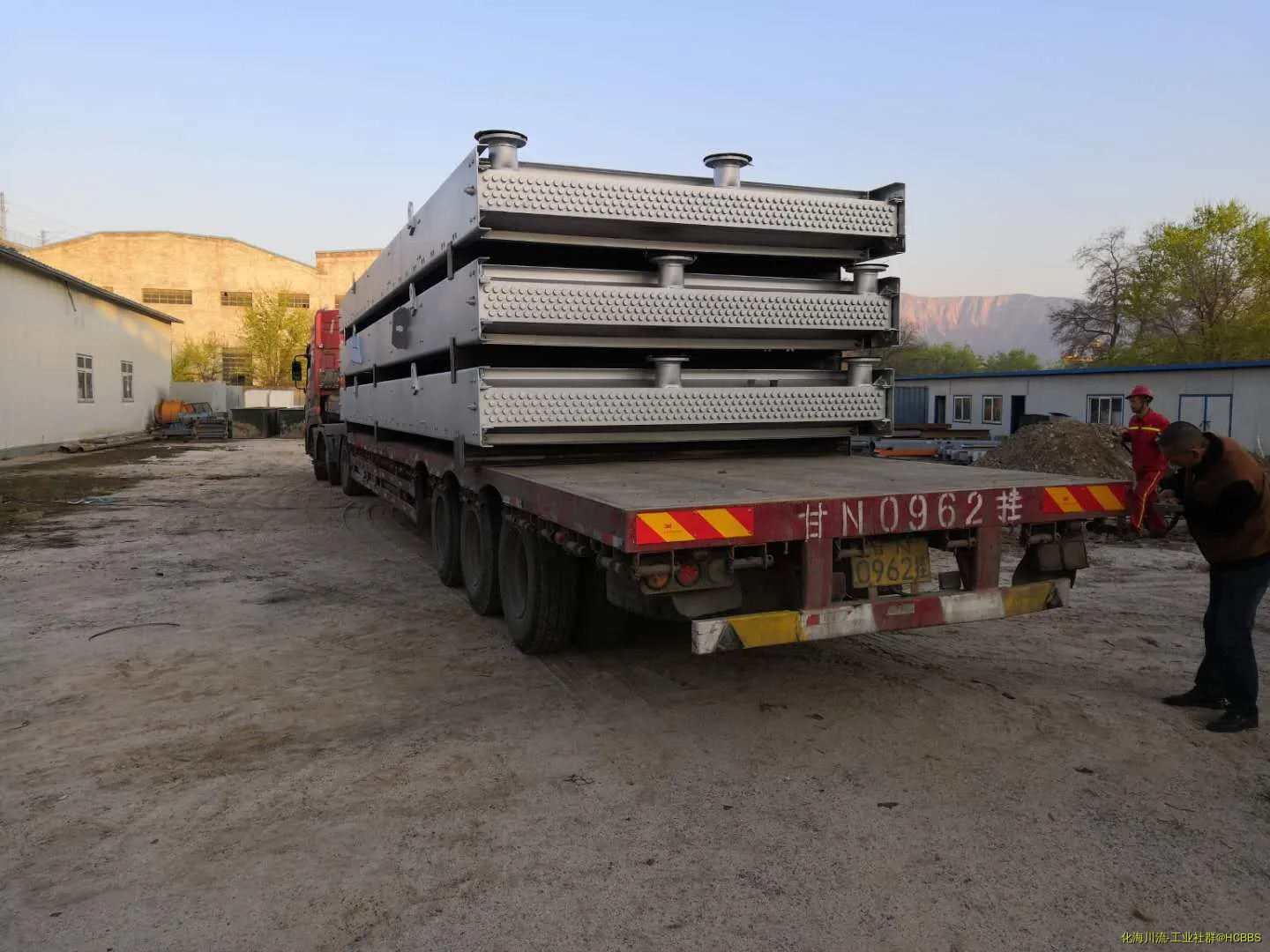

        由于空冷设备管束腐蚀泄漏所致,严重影响了生产装置的安全、稳定、满负荷运行。当空冷器运行到1年左右,管束极易形成锈垢层,增加热阻,使换热效率严重下降,满足不了生产的需要。对于石油化工企业每年花在因腐蚀更换空冷管束的资金占整个大修更新费用比例还是比较大的。石化行业近几年以来,针对空冷器管束内壁的腐蚀,采用不同的对策,经过多年的努力,取得了一些明显的效果和经济效益。但是,就目前的状况            还有一些问题没有得到解决。特别是空冷器管束内壁的腐蚀问题到目前没有一个良好的方法。
该部位的腐蚀是一种是低温轻油及油气部位的腐蚀,其腐蚀介质主要是有水存在时的硫化氢、水(H2S-HCN-H2O),看一看有没有什么好的防腐办法解决这样的腐蚀。
