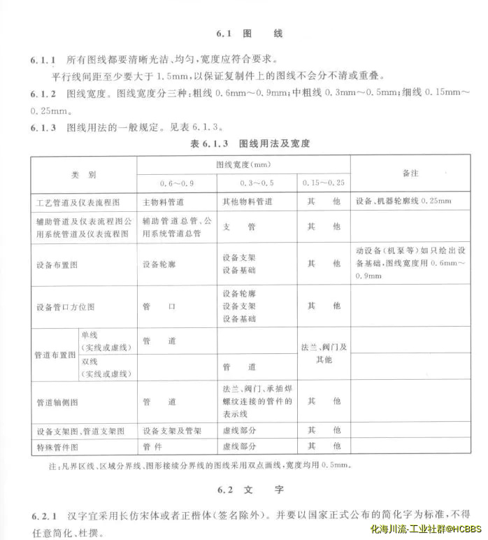

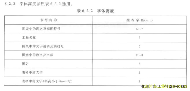

为什么我的CAD画的一点也不好看,上网找一些教程也都是交怎么画的,具体的长宽比例什么的有什么要求吗?

在CAD中绘制流程图时,确实需要注意一些美观和比例的问题。以下是一些基本的建议:
1. 使用统一的图形:例如,所有的处理步骤都用矩形表示,所有的决策步骤都用菱形表示,这样可以使流程图更加整齐和统一。
2. 长宽比例:通常建议保持图形的长宽比适中,不要过于细长或者过于扁平。具体比例可以根据图形内容和整体布局来调整,一般推荐长宽比在(1.5-2):1之间。
3. 对齐和间距:确保所有图形都对齐,并保持一致的间距。这不仅能让流程图看起来更加规整,也方便查看和理解。
4. 使用箭头清晰连接各步骤,保证箭头方向和流程方向一致,避免交叉和重叠,使流程清晰易追踪。
5. 颜色和文字:可以使用不同的颜色区分不同类型的步骤或高亮关键步骤。同时,确保所有文字清晰可读,大小和字体一致。
练x i和参考一些优秀的流程图样例也很有帮助,随着经验的积累,你的流程图会越画越好看。

建议看看HG/T20559

image.webp 多看看20519也行,流程线一般用多段线比较好看

这种情况,只能说您画的太少了,多画几年,并且把画的东西给有经验有同事看看再评判一下,自己就慢慢画好了。
另外画流程图其实不难,难的是要清楚怎么画流程,胸有成竹,就好画并且画得好,胸无点墨,即使是照葫芦画瓢都难。

推荐你看看HG/T20519
