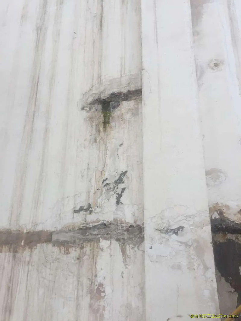

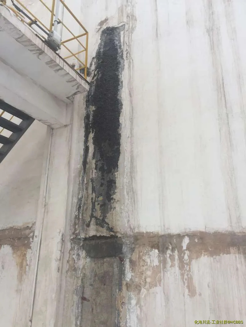

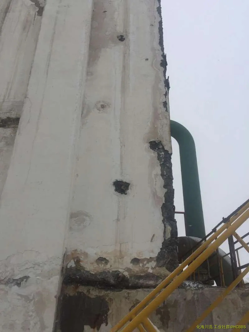

       我们知道工业砼结构凉水塔的腐蚀破坏有以下几个原因:
       1、工业大气中的酸性介质与水泥水化后固化物中游离的铝酸三钙、氢氧化钙的水化物反应生成有一定可溶性的盐随着腐蚀性介质的不断供给,水份不断流失而带走,造成构件破坏。
      2、在下雨时,空气中的CO2与水作用生成H2CO3,堵塞在理混凝土的孔隙中,但是水中的H2CO3还可以和CaCO3进一步作用,生成易溶于水的Ca(HCO3)2从而将混凝土中的有用组份逐渐溶出并带走,溶走的Ca(HCO3)2由固相的Ca2CO3补充,这样混凝土就遭破坏。
       3、循环水为碳酸钙水质,当冷却水塔工作时,部分水汽由风机带出,喷洒在塔顶外壁上。当水中的CaCO3处于饱和状态,就有继续溶解CaCO3的能力及溶解混凝土中碳酸盐类,造成混凝土强度下降。
      以下是炼油系统的凉水塔的表面腐蚀,采用什么方法可以解决腐蚀破损问题。
发表于 2024-11-2 10:37:47
rfehhtvvflVIP会员 VIP会员 | 显示全部楼层       最后访问IP湖北省
石油化工冷却塔的混凝土结构腐蚀修复,可以采用以下方法:
1. **表面涂层保护**:使用耐酸碱的防腐涂料对冷却塔进行表面涂装,如环氧树脂或聚氨酯涂料,这能有效隔离腐蚀性介质与混凝土结构接触。
2. **防水处理**:对混凝土表面进行防水处理,降低水和腐蚀性化学物质的渗透,可以使用渗透性防水剂如硅同类或其他氢基聚合物。
3. **结构加固**:对已经受损的混凝土进行修补,使用具有较高耐久性和抗腐蚀能力的材料如修补砂浆和混凝土添加剂来复原并加固结构。
4. **定期检查和维护**:建立定期检查机制,及时发现并处理初期腐蚀症状,避免腐蚀扩展导致更严重的结构损害。
通过实施这些策略,不仅可以修复已经腐蚀的混凝土结构,还可以预防未来的腐蚀问题,延长冷却塔的使用寿命。
