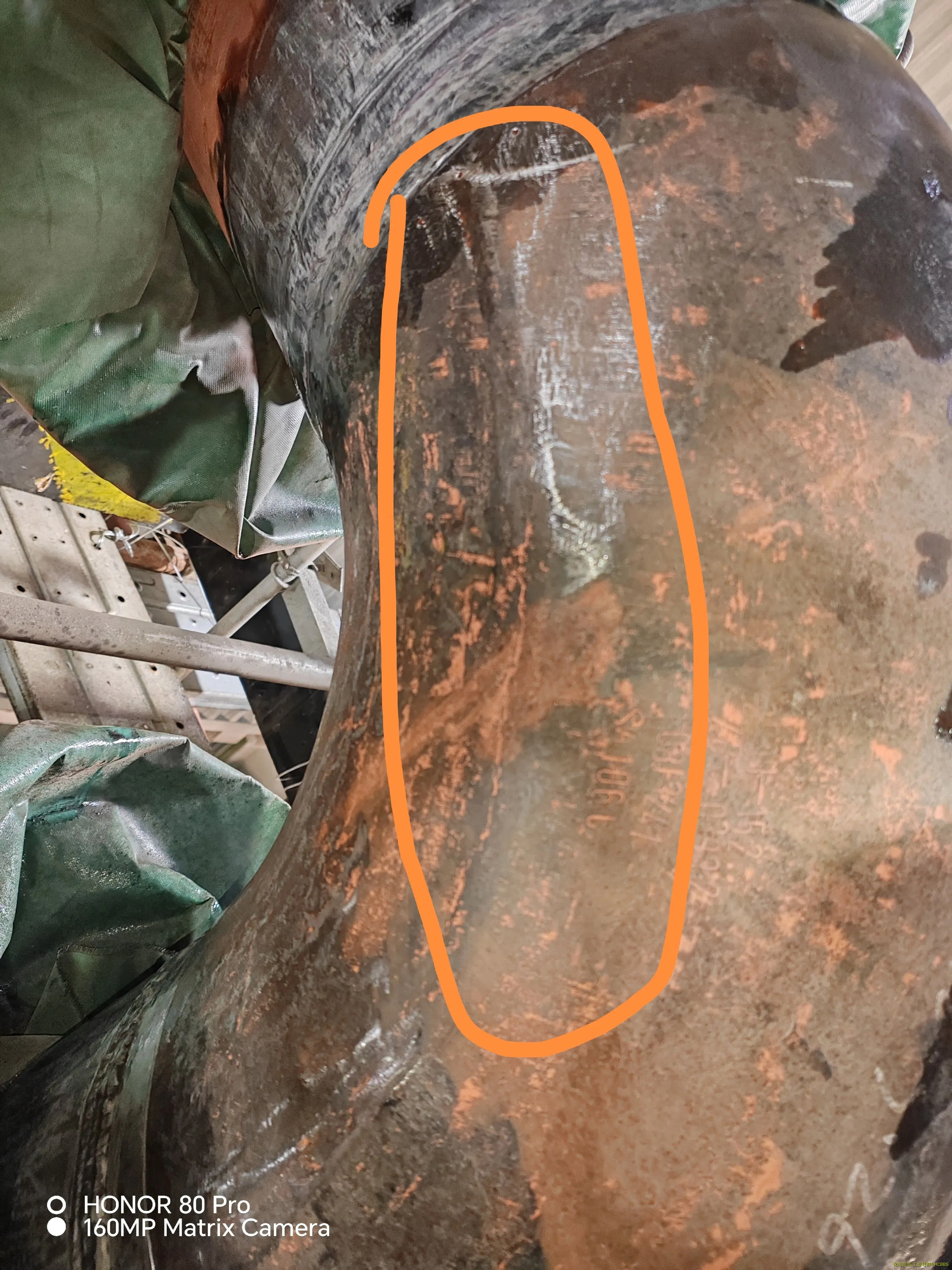

[求助] 这个弯头中性面位置为何有个愣

是焊缝,两哈弗做的

这是焊接起来的吧
发表于 2024-11-2 08:08:17
不像,直径不大,不像板焊管  详情 回复 发表于 2024-11-2 10:15

不像,直径不大,不像板焊管

铸造的?看外观不太像推制的呢

焊接的吧?但是没见过这种的,锻造的也不长这样

焊制的话不可能,因为也要先把板子压成弧形,加工也不简单。焊制弯头,多数是两节拼焊,焊缝环形。会不会用模子压成的弯头。

板制弯头

外壳上有字,写的啥?

对接焊缝,两半压制的
