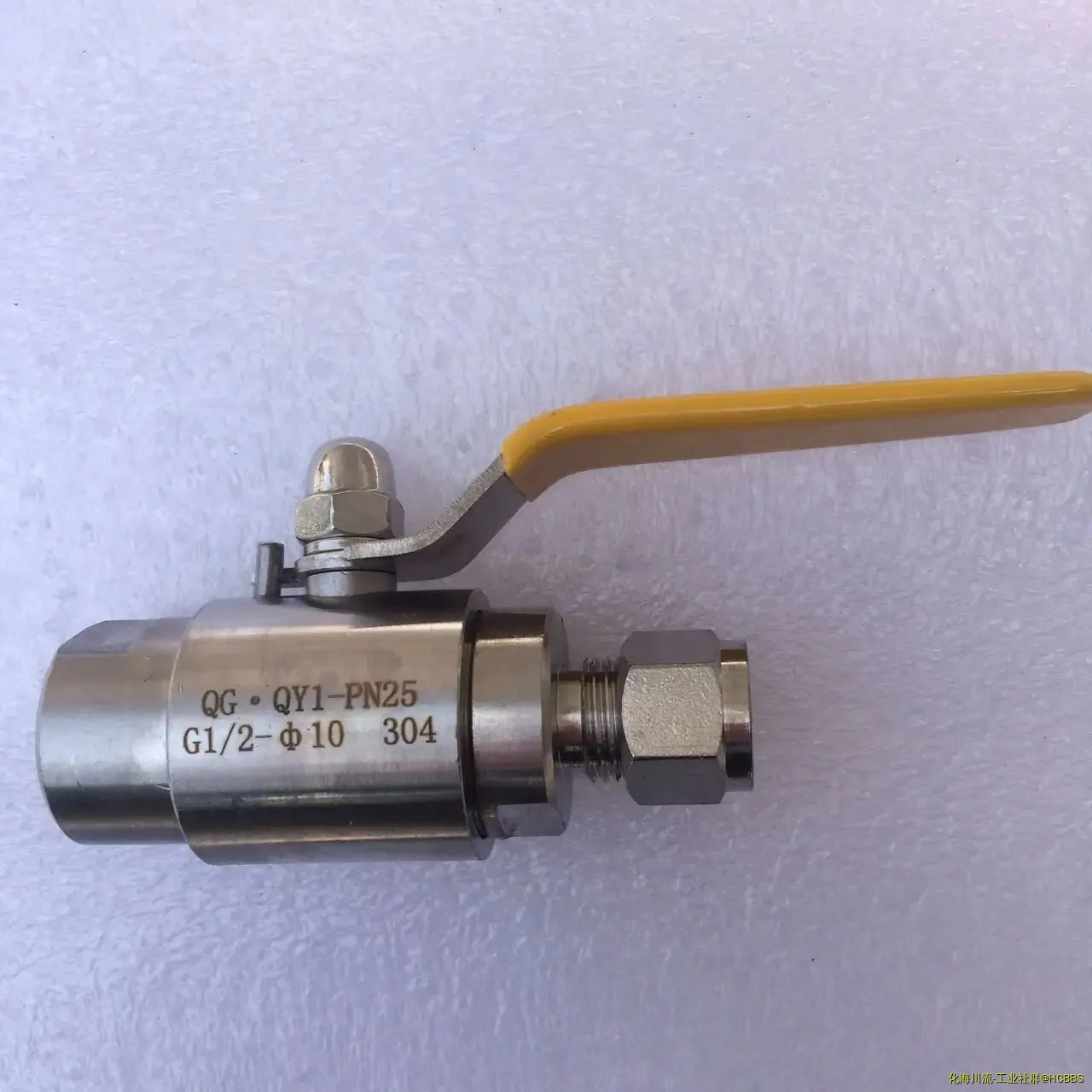

各位老师:
    气源球阀QG.QY-64P   G1/2-Ф8,G1/2一侧接多粗的管子,管子是无缝钢管还是?
src=http___cbu01.alicdn.com_img_ibank_2018_276_830_8858038672_716722809.webprefer=http___cbu01.alicdn.webp

你图片中是内螺纹,接DN15的,用一个DN15的外丝接头(单头丝)焊接到主气源管。一般气源管都用的不锈钢管

一端G1/2外丝的管子(21.*5),一端卡接外径为10的管子。均为无缝

G1/2一侧管道外径21.3

一边采用普通的1/2英寸螺纹304无缝管子。另一端为无缝仪表管 外径10 MM 壁厚 1MM 材质304,正常情况下要求非常高,国内一般没有见相应要求,但是SWAGELOK 和 PARKER的要求还是比较详细的,作为仪表管对公差 硬度 外观要求很严格的。

各位老师:
1)G1/2侧用 GB/T 28708-2012 管道工程用无缝及焊接钢管尺寸选用规定 中系列一管径,为DN15/外径21.3mm,是否正确,
2)另外:材质为:不锈钢?
3)厚度:Sch80s  3.73mm 或直接指定5mm厚度即可?
发表于 2024-10-31 16:40:49
可以找一下,HG 20512 HG 20510。 里面有答案,由于是螺纹连接要注意4分管的壁厚,无论碳钢和不锈钢,个人认为80S 对于气源管还是比较厚的。  详情 回复 发表于 2024-11-1 10:50

1/2那头接气源要求不高的话 普通镀锌管即可
