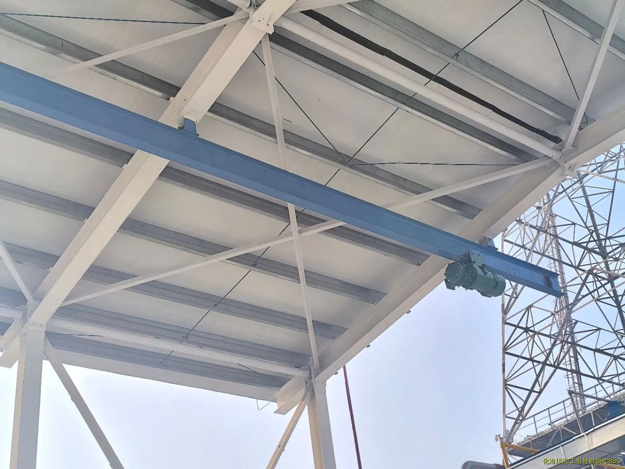

[求助] 这种电葫芦算不算特种设备

厂家说是电葫芦不算特种设备,提供的出厂资料只有电葫芦合格证和型式试验合格证,这上边都没有特种设备代码 防爆钢丝绳电动葫芦材料质量证明文件.pdf ( 下载次数: 3,容量3.4 MB,)

单独的电动葫芦产品不在《特种设备目录》范围内,其本身不纳入特种设备监管,但电动葫芦作为起升机构配置在《特种设备目录》中的起重机械上时纳入起重机整机进行管理。如果电动葫芦在工字钢上运行,电动葫芦上有小车,就视为电动单梁起重机。

那我们这种是需要注册登记吗?按现在厂家提供的资料根本无法注册

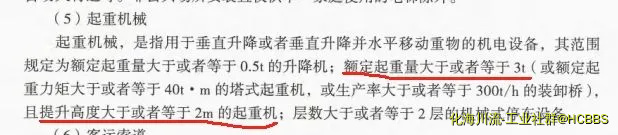

3吨且大于2米吗?

从图片上看 你这个算  详情 回复 发表于 2024-11-6 10:07

从图片上看  你这个算
发表于 2024-11-6 10:07:07
看起来是行吊使用的电动,起吊大于3t就是了
发表于 2024-11-6 13:43:57
沉默的投手VIP会员 VIP会员 | 显示全部楼层       最后访问IP江苏省
为了解答你的问题还被扣了5个财富点下载你的附件,真失败,看了3t的葫芦;符合特种设备条件4170电动单梁起重机

同意你的观点,只是限定条件还有额定起重重量要求3t,提升高度大于2m

电动葫芦一概不算特种设备,但是电动葫芦单梁起重机是特种设备,前一种只沿着工字钢行走,只有两个行走方向,后者加了两条钢轨,有了一个跨度,可以沿着4个方向行走,感觉总是有很多人分不清楚这两个的区别

有相关的法规条款没?
