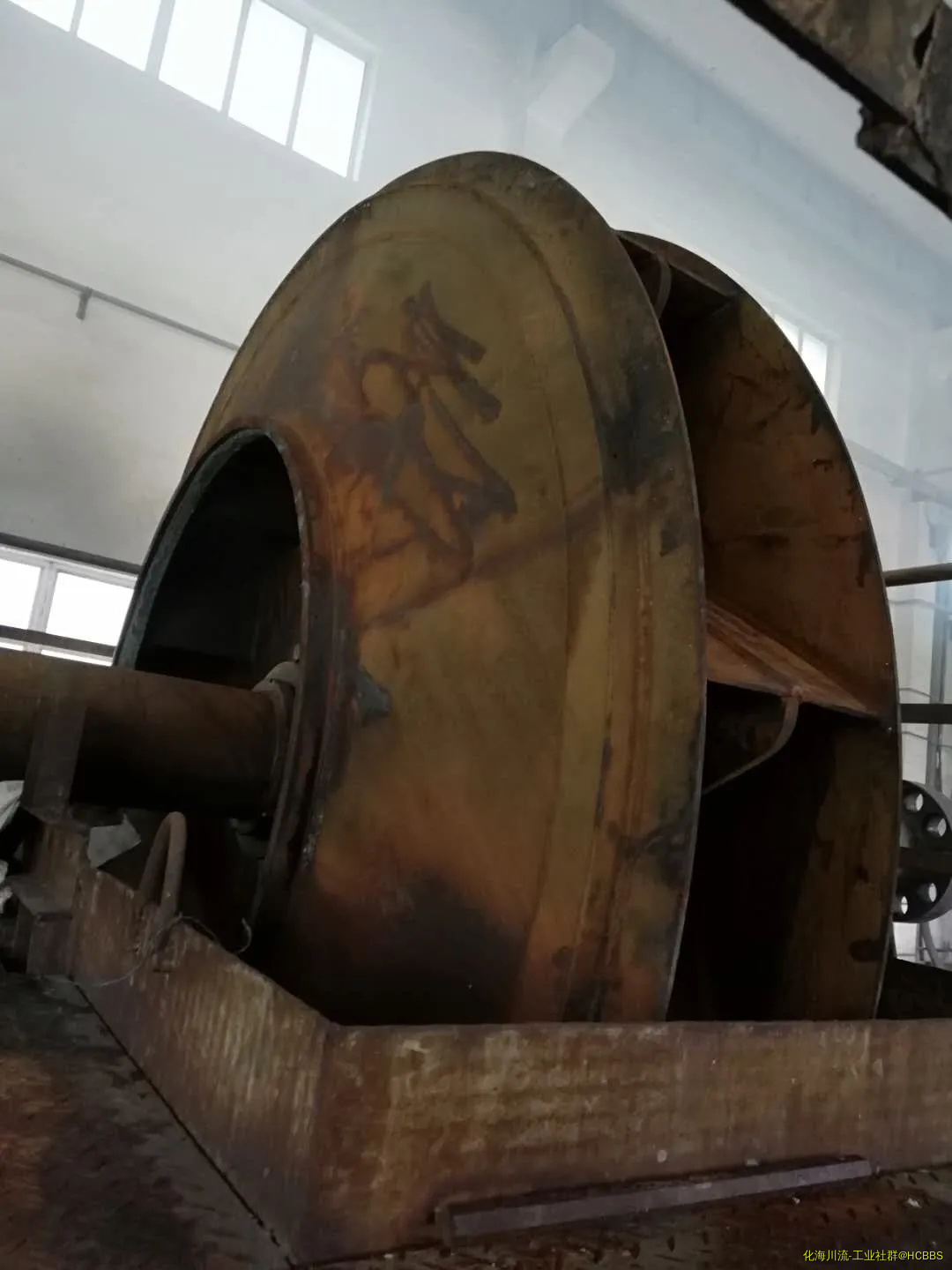

以下图为环保排烟风机叶轮沾灰严重,使用温度为80-90℃。一般情况转速大于1000r/min。设备运行一段时间后,烟机叶轮表面出现腐蚀与附着较多的灰垢,严重影响设备叶轮的动平衡及安全运行。根据这种情况有没有什么好方法解决该问题。

这是一个特闹心的问题。
想当年采取的措施有涂油、喷涂磁漆、运行时的喷水清理、、、、都不理想。烟气中的铁锈粉尘、石灰及其它粉尘在叶轮上板结坚固,清理一次费工费力。
最后还是从清理方法方便方面解决的。
当时花了一万元,上了一台喷砂机,清理过程省工省力、清理彻底,且使用周期延长一倍以上的时间。
供参考。
