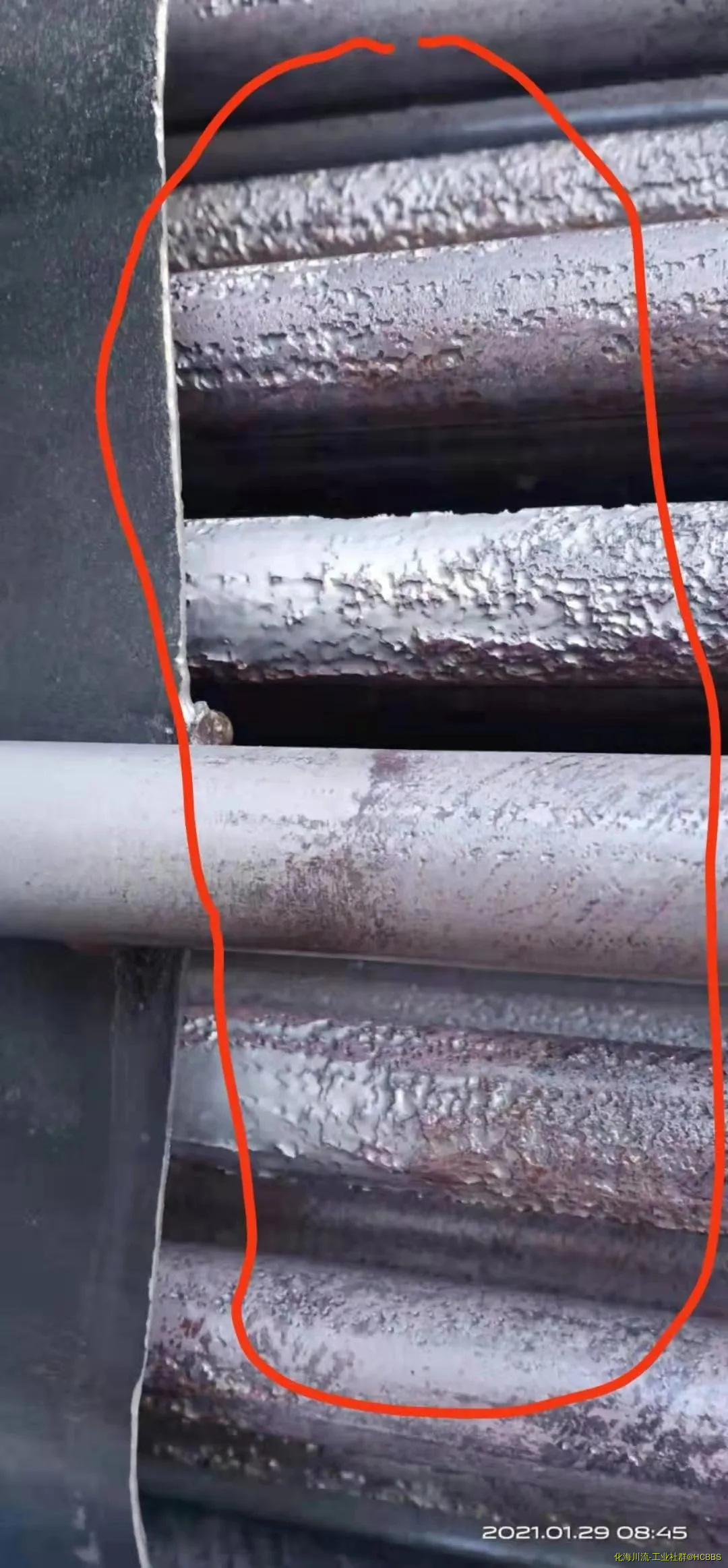

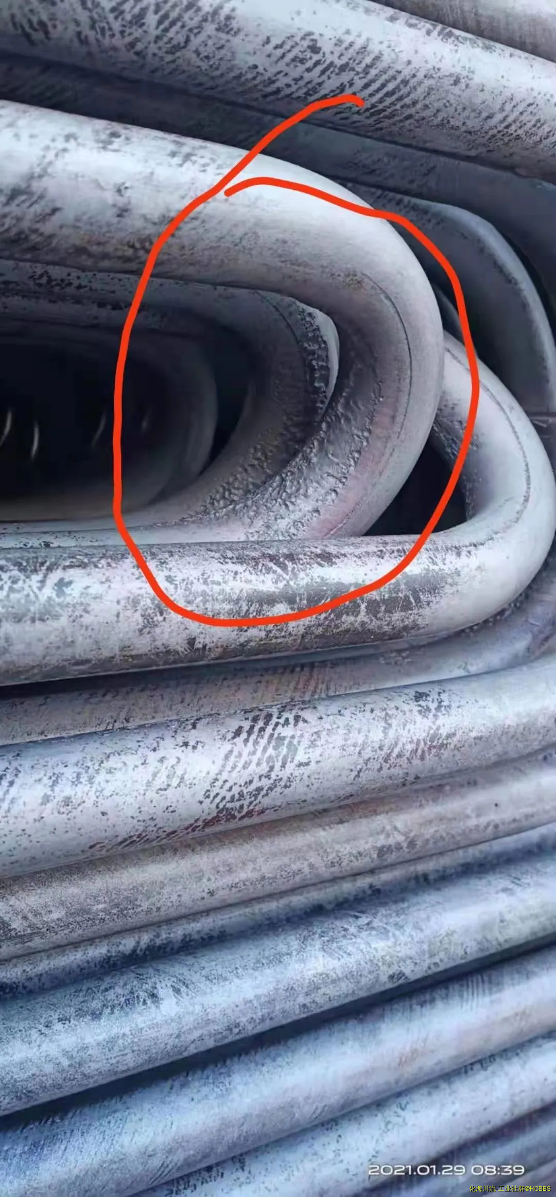

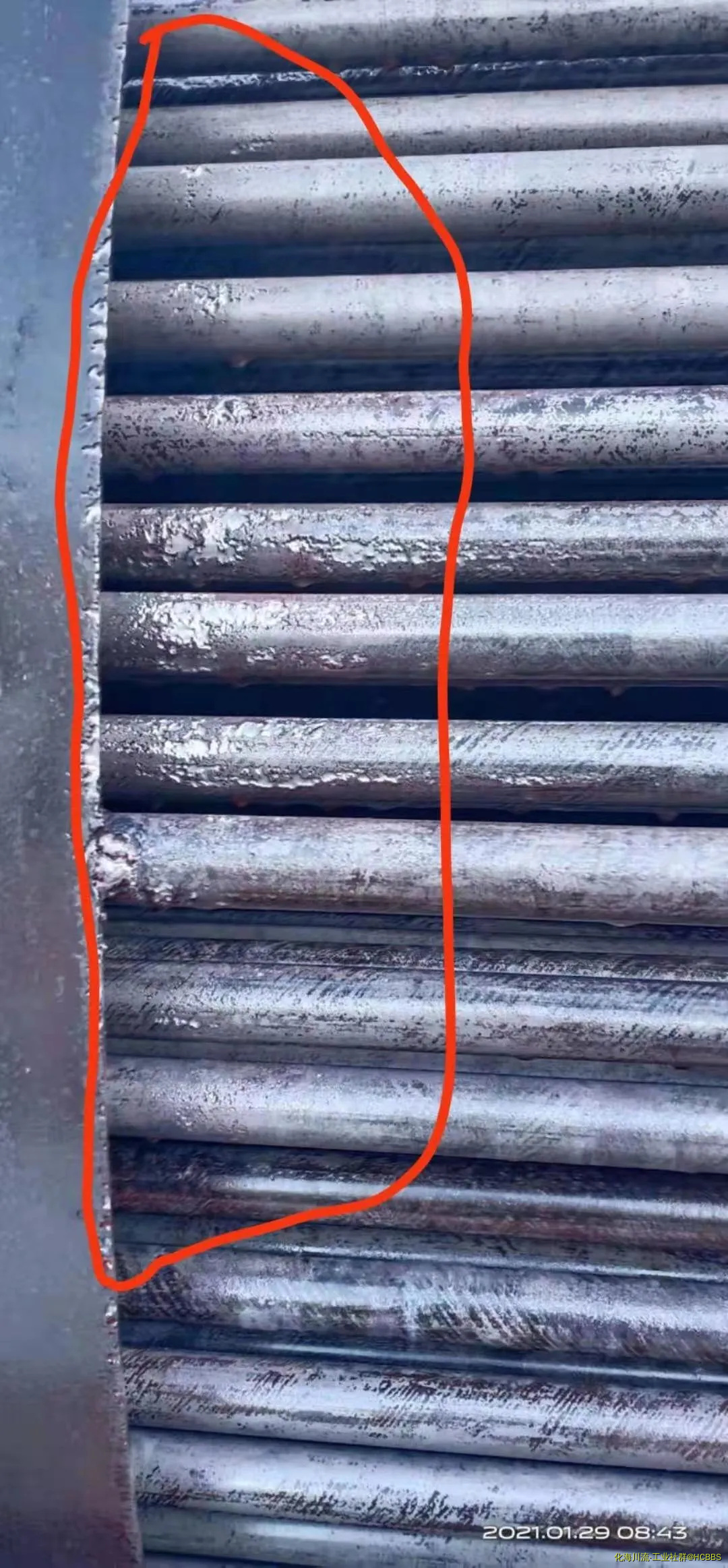

1、设备基本情况

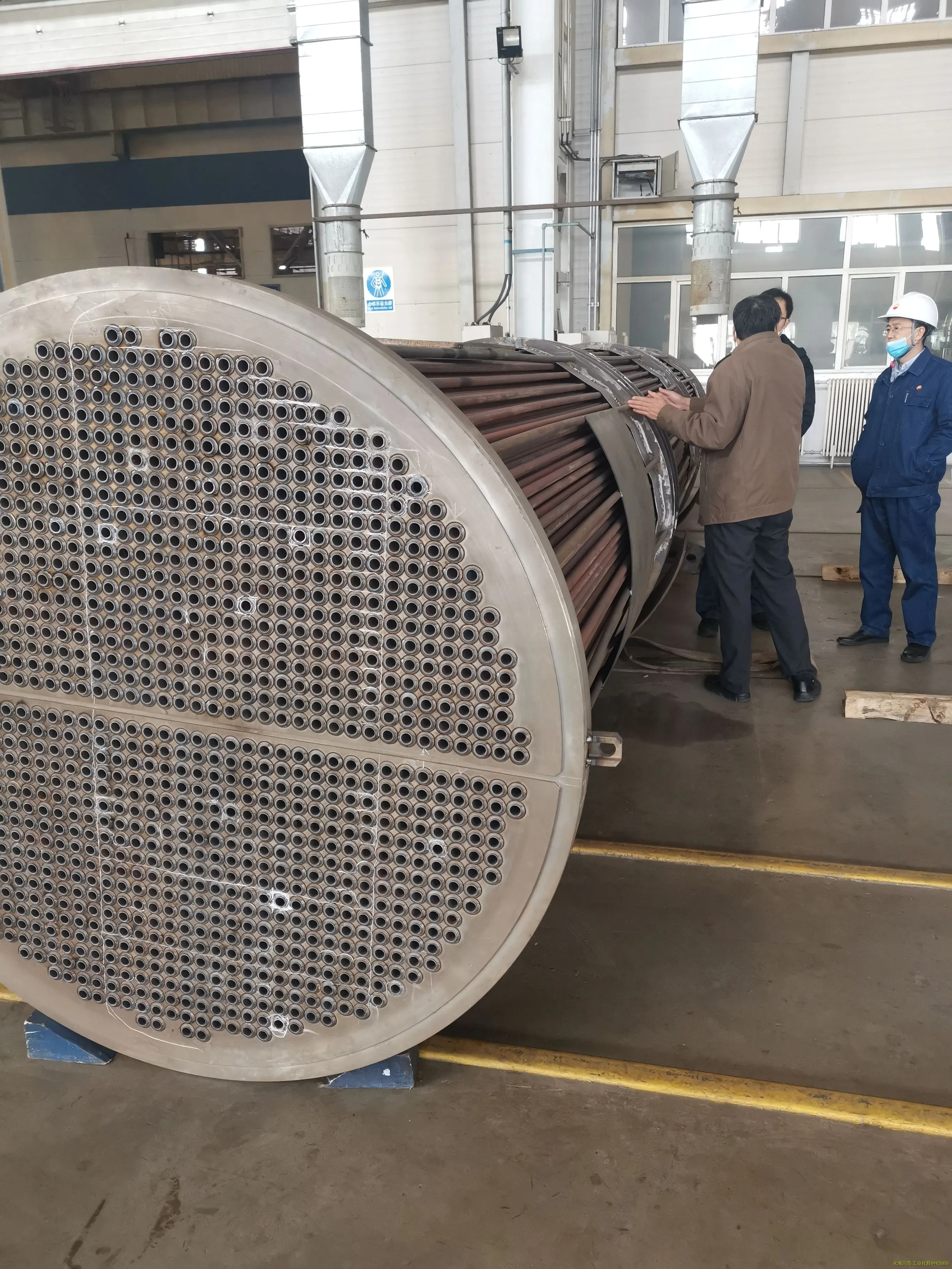

烷基化反应器R-2201ABC型号为Φ2300×14000mm,管束为U型管式,管束规格为Φ1600×11300mm,共计615根管束,材质为10#。设备后侧为搅拌釜,前侧为U形管式换热管束,设备内设有内套筒,管束穿在内套筒中安装。
2、操作条件
(1)壳程:壳程介质为烃进料及硫酸的混合物,其中烃进料包含烯烃进料和循环冷剂,介质是脱轻碳四、循环异丁烷、循环冷剂。
硫酸为90-93%硫酸,壳程内烃油和硫酸质量比:烃油34.6%,硫酸65.4%,流量42-48/h,壳程入口温度2-3℃,壳程出口温度7.48℃,反应器壳程压力:0.51-0.57MPa。
(2)管程:管程为反应产物,介质为异丁烷、碳三、正丁烷、烷基化油、二甲醚,反应器管程流量为49t/h,操作温度为5℃,操作压力为0.05MPa。

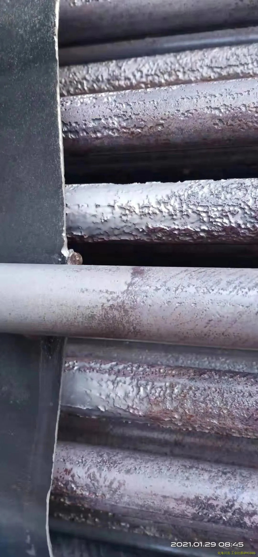

3、腐蚀情况
主要是管束外壁腐蚀,主要是硫酸在起主要作用。换热管表面出现较严重的溃疡面腐蚀,一般在使用近半年就会出现这样的问题。看一看有什么好的防腐方法

烷基化反应器的换热器在使用中受到硫酸腐蚀造成管束溃疡面腐蚀是一个常见问题。以下是一些可行的防腐措施:
1. 材料选择:
   - 可考虑更换为耐酸性更强的材料,如钛或者高镍合金(例如哈氏合金C-276),这些材料能更好地抵抗硫酸的腐蚀。
2. 防腐涂层:
   - 在管束表面施加耐酸性强的防腐涂层,如环氧树脂涂层或者聚氨酯涂层,可以有效隔离介质与金属的直接接触。
3. 阴极保护:
   - 使用阴极保护技术,通过施加外部电流使换热器管束保持在更负的电位,以减缓或避免腐蚀的发生。
4. 操作条件调整:
   - 降低壳程内硫酸的浓度和提高运行温度,以减少腐蚀速率。
   - 调整流量和操作压力,尽量减少介质对管道壁的冲刷作用。
5. 定期检查和维护:
   - 定期检查换热器管束的腐蚀情况,并及时进行清洗和更换损坏严重的管束。
   - 实施严格的维护计划,包括定期的化学清洗和检查,以延长设备寿命。
通过上述方法的实施,可以有效减轻烷基化反应器换热管束的溃疡面腐蚀问题。

一般可以用哈氏合金,或者搪瓷的呢?
发表于 2024-11-2 09:42:09
是一个不错的选择  详情 回复 发表于 2024-11-2 10:15
王巍2 + 10 深入讨论
杨勇_n22sG 发表于 2024-11-2 09:42
一般可以用哈氏合金,或者搪瓷的呢?
是一个不错的选择
