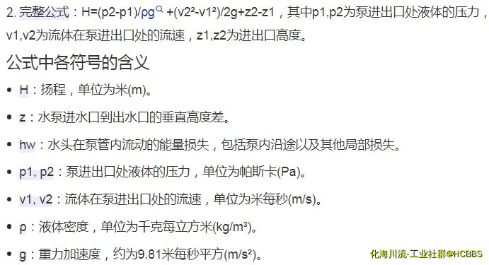

原来机泵介质输送介质是水,扬程是80米,假如改为输送密度是0.7千克/立方米的汽油,机泵的出口压力是否发生较大的变化?其他条件不变的情况下,谢谢,知道的给说说

汽油怎么的也得是0.7吨/立方米,简单算就是水扬程/密度比值。80/0.7=114m。

是0.7kg/L吧    另外如果是同一台泵只是改变介质的情况下,相同流量下扬程是几乎不变的,但是介质密度变小,泵出口压会变小

水力模型设计完成后,扬程也就确定了。不会随介质变化。由于介质密度不同,泵出口压力会变化。压力≠扬程。可以通过车削叶片降低扬程。同一台泵扬程会随泵流量改变而变化。
