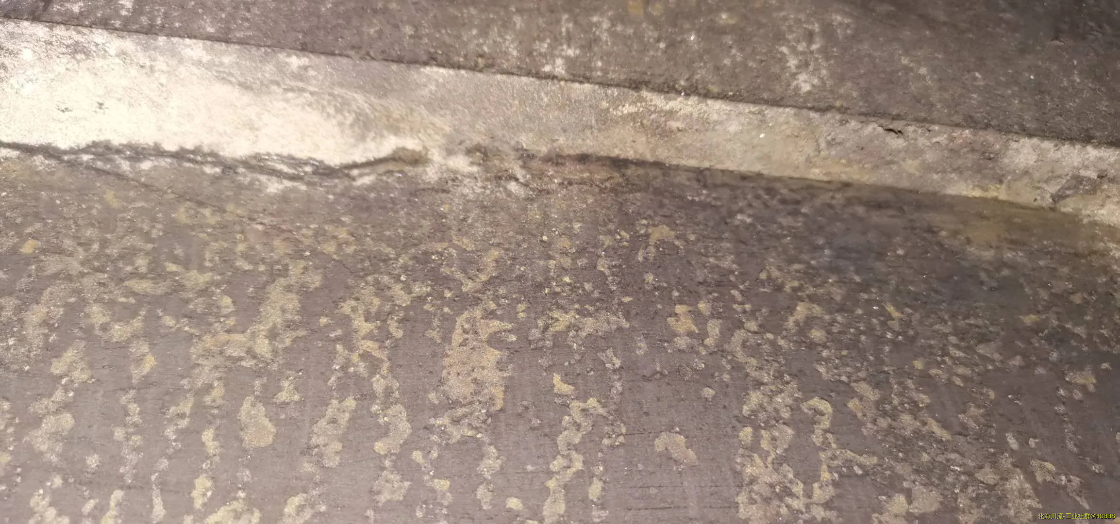

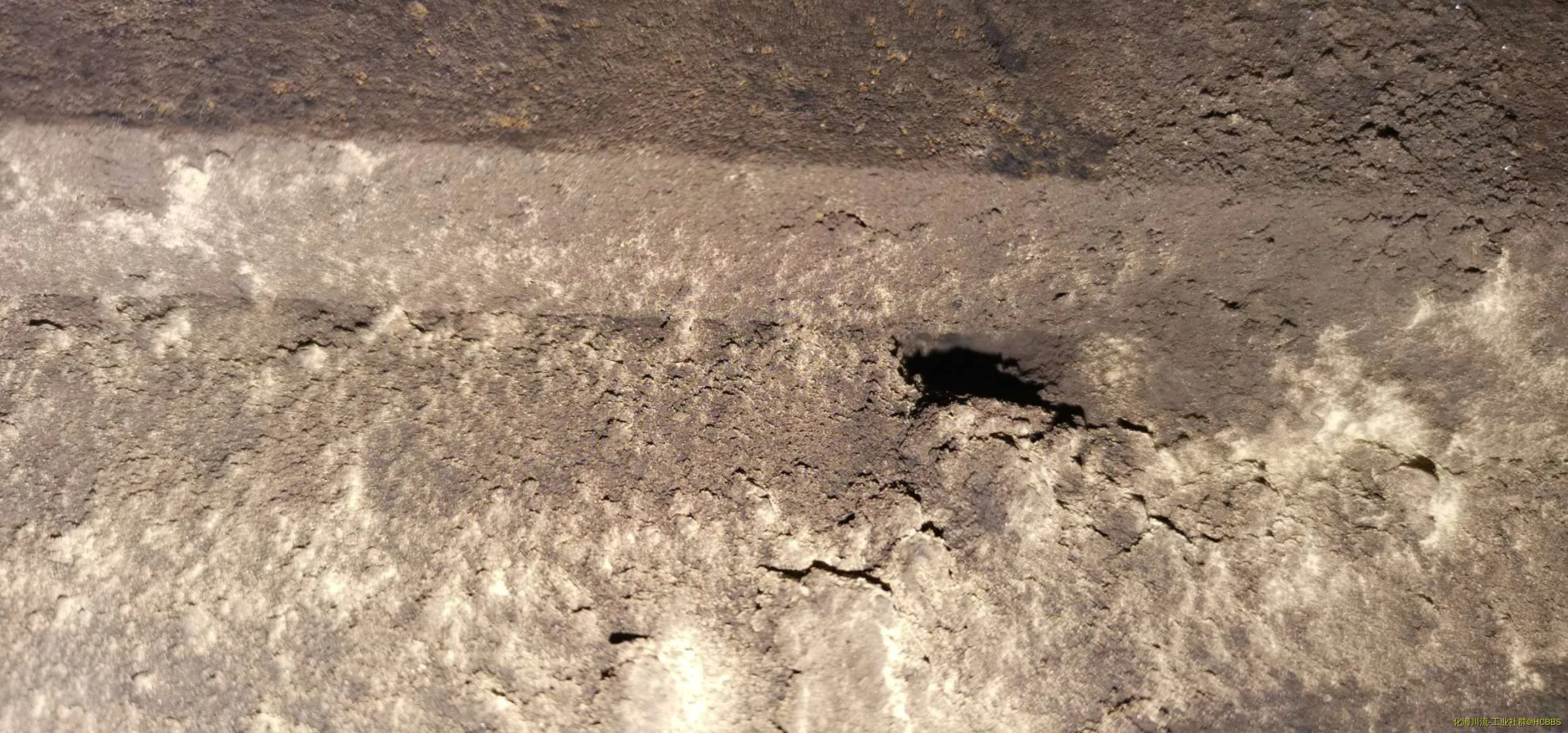

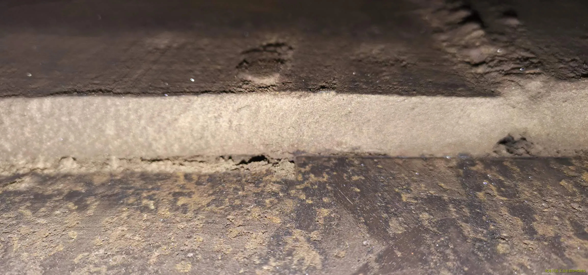

         因该罐主要储存含油污水。罐内采用如果采用常规性涂料防腐涂层,破坏性很大。有的部分涂层使用不到1年出现问题,鼓包、涂层变硬、破损,起不到防腐涂层的作用。
污水罐的操作条件相对比较苛刻,其主要操作介质为:原料水H2S、NH3,还含有CO2、CN-,酚和油等多种介质,污水的温度为≤60℃.。碳钢在这种的操作条件工作,碳钢的金属表面腐蚀比较厉害,具体见以下图。其腐蚀形式为电化学腐蚀,特别是易在罐壁板搭接处及缝隙处、焊口及金属母材受弯曲力出现应力腐蚀开裂现象。同时出现金属表面均匀的腐蚀。采用什么什么方法可以解决问题。

对于石油化工含油污水储罐焊道及热影响区应力腐蚀开裂的问题,可以考虑以下方法解决:
1. **采用耐腐蚀材料**:可以考虑使用更耐腐蚀的材料来制造或修补储罐,如不锈钢、双相钢等,这些材料能够抵抗含油污水中的多种腐蚀介质。
2. **增加防腐涂层**:选用适合恶劣环境的高性能防腐蚀涂料,例如环氧涂料、聚氨酯涂料等,这些涂料能够提供更强的保护,防止腐蚀介质直接接触金属表面。
3. **施加阴极保护**:通过施加外部电流或牺牲阳极,减缓或阻止罐体的腐蚀过程。
4. **定期维护和检查**:定期检查储罐的焊接处和热影响区,及时处理发现的腐蚀和裂纹,以避免问题扩大。
5. **优化设计和施工**:在储罐的设计和施工过程中,避免使用过度的焊接接头,尽量减少应力集中点,并确保焊缝质量。
通过以上方法的组合使用,可以有效解决和预防石油化工含油污水储罐的应力腐蚀开裂问题。
