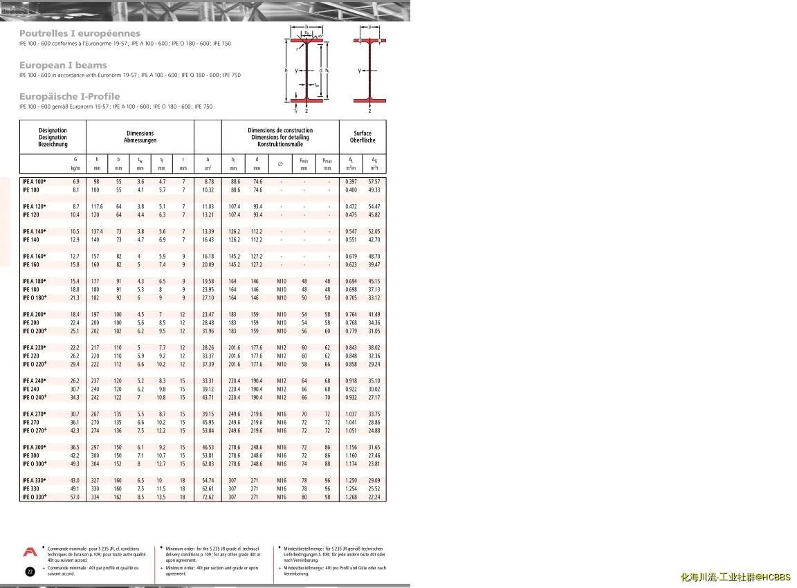

最近做的了一个国外的项目,型钢类型HEA150、HEB200、UNP160、IPE160、UPN160等,请问这些是国外哪个规范里面的写法?能否给出相应的现行标准号?

这些型钢HEA、HEB、UNP、IPE和UPN是属于欧洲标准的写法。它们遵循的主要标准是EN 10034,该标准涉及热轧结构钢型材的尺寸和公差。具体来说:
- HEA 和 HEB 型号属于宽翼缘梁(也称为I形梁);
- IPE 是窄翼缘I梁;
- UNP 和 UPN 分别指的是标准通道型号,前者在北美更为常见,而后者常用于欧洲。
若需要更详细的尺寸和材料规格数据,建议查阅具体的EN 10034标准文本或相关设计手册。

您好,我查了一下您说的这个标准,这个标准没有明确的产品型号如150,200等,请问我标题里面提到的型号尺寸怎么查?

这个很清楚明白,请问这个数据表是在哪个标准里面的?

欧洲型钢标准等几本查找。
